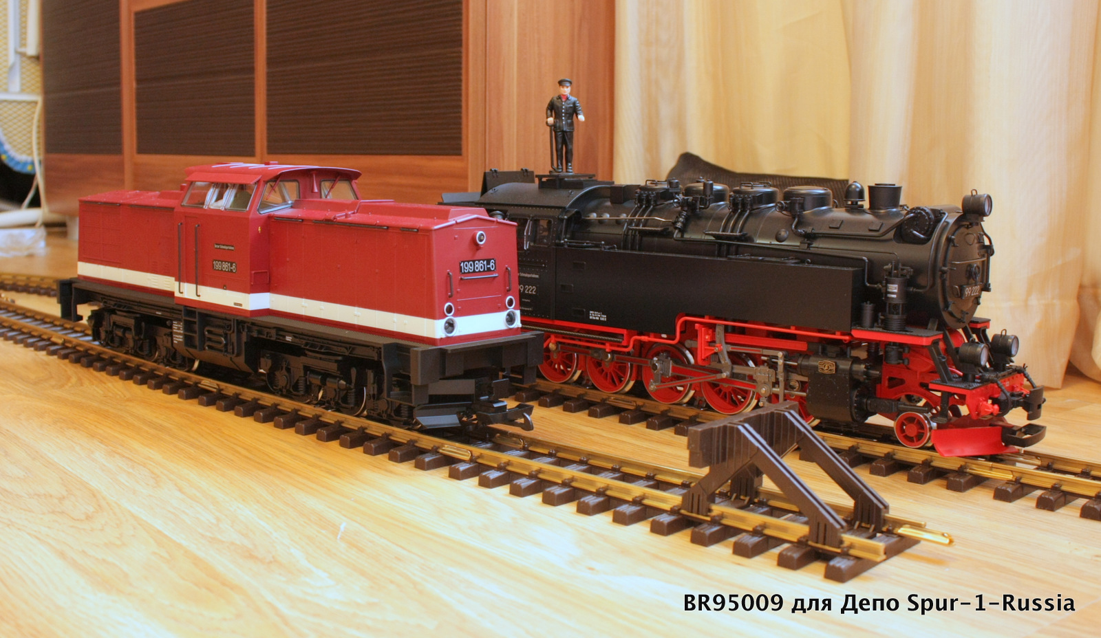

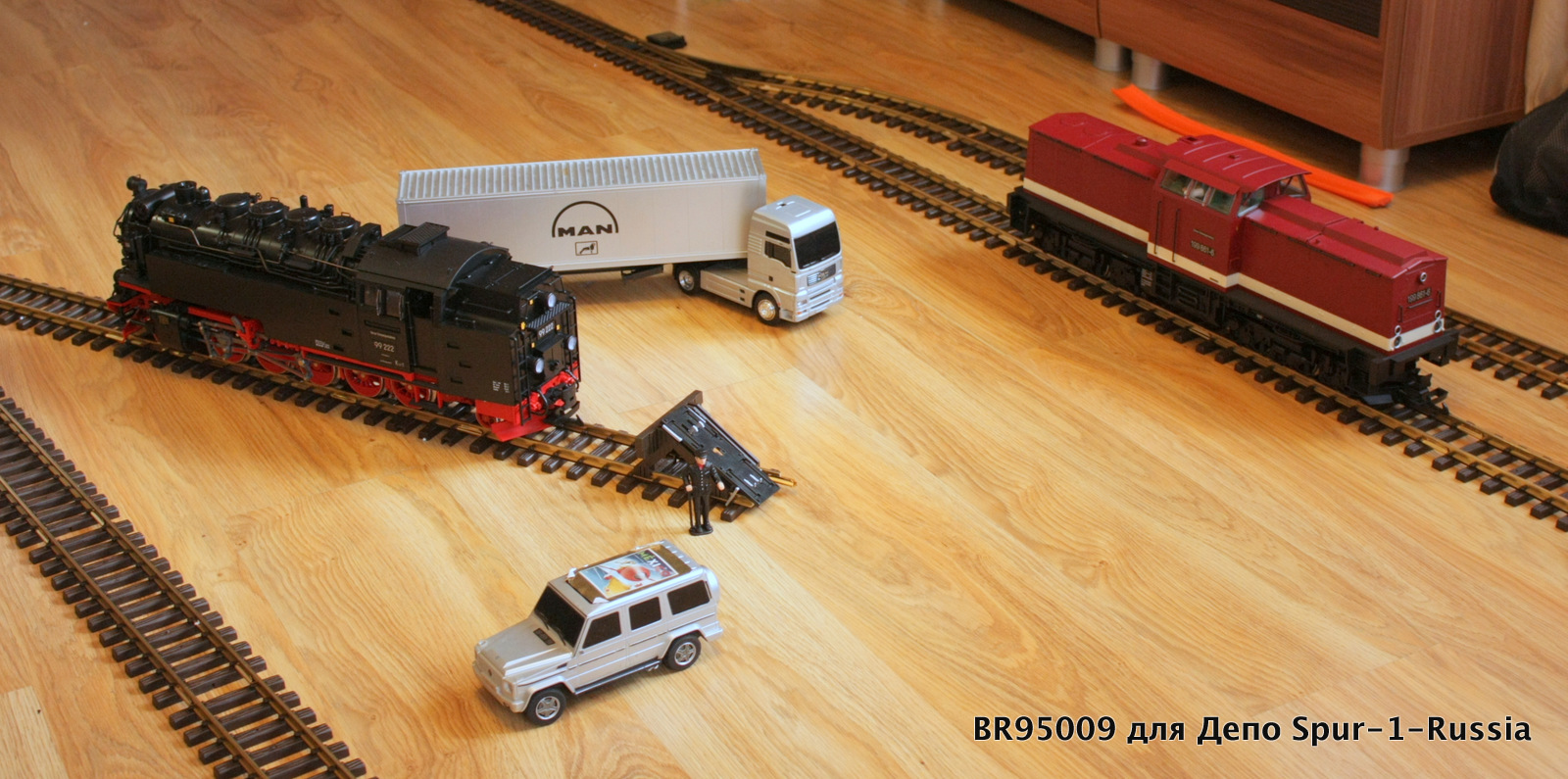

Сделан красиво и совсем НЕ мультяшно. Весь из пластика (металла по-минимуму). У кабины открываются 2 двери, они хорошо подпружинины; сдвигается в крыше люк; открывается отделение с углём. В комплекте 2 фигурки: машинист и кочегар. Радис поворота 600мм. Значит по идее он должен пройти по любым гартенбанским радиусам; но кто попробовал, говорят, что на радиусе 600мм паровоз смотрится не очень хорошо; лучше брать радиусы побольше. Вес 6 кг; длина 550мм; ширина 120 мм; высота 175 мм. Базовая модель [LGB 28611] без звука, но с DCC-интерфейсом. 2 двигателя. 5 ведущих осей. Импульсный парогенератор. Освещение кабины, котла, особо красиво освещаются колёса. К какой эпохе относится - продавцы путаются в показаниях. На сайте LGB написано I и II; на eBay эта же модель 28611 встречается с обозначениями IV, V и VI. я купил VI и, судя по годам, нанесённым на кузове - так оно и есть. |
