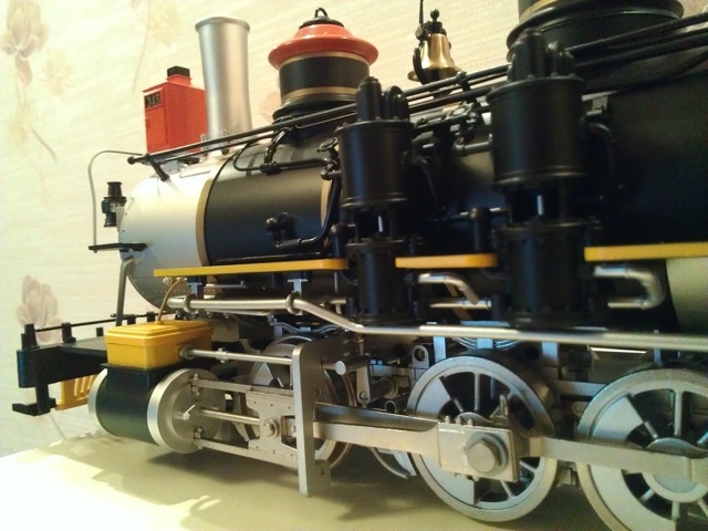

С-19 (2-8-0 Consolidation)
Bachmann Spectrum
83194 .. 83199

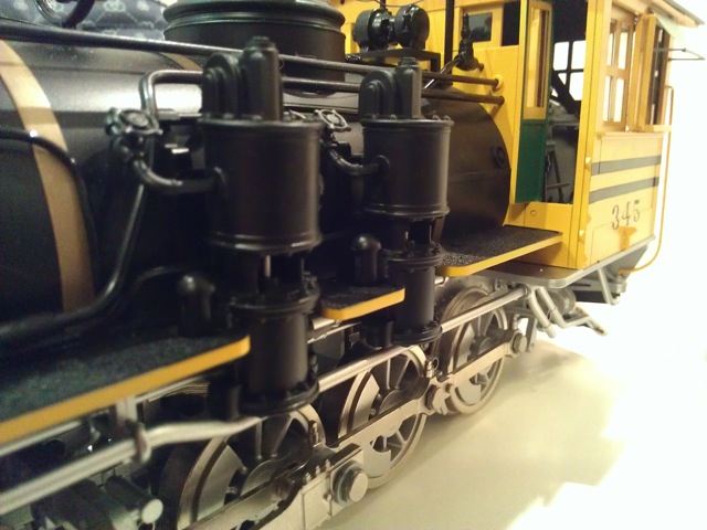

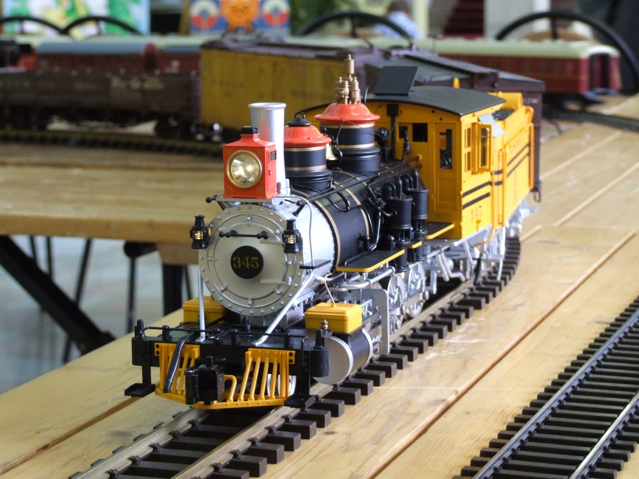

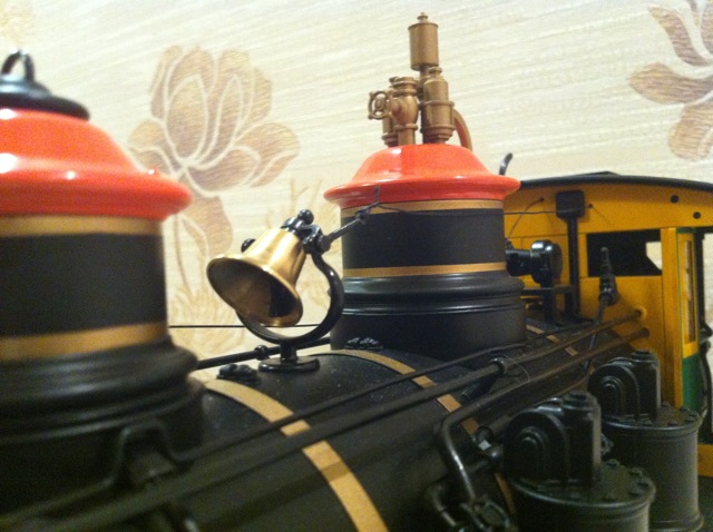

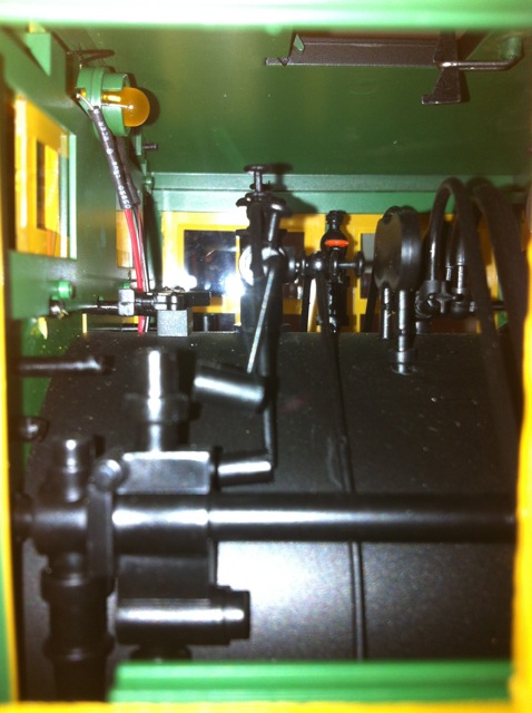

Сделан слегка мультяшно, но смотрится красиво.

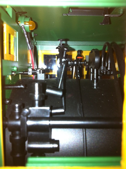

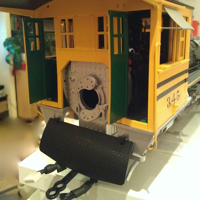

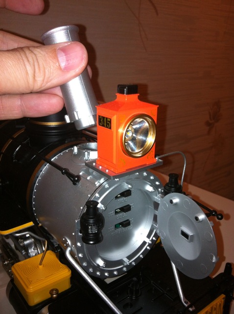

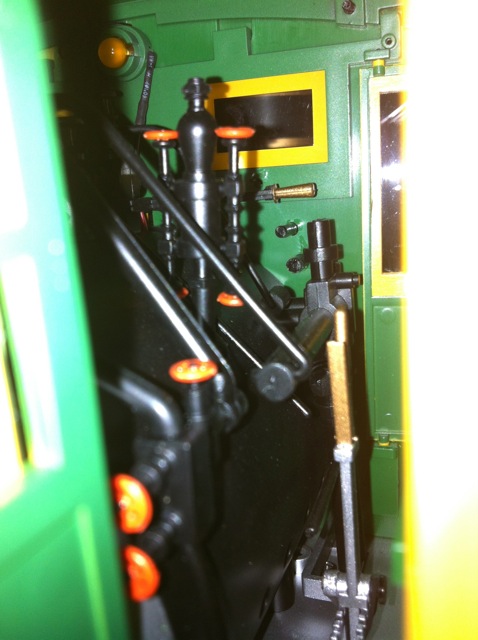

У кабины открываются все 4 двери (2 спереди, 2 сзади); сдвигаются окошки боковые и передние; в крыше открывается люк; открывается топка.
Горит передняя фара, габариты, 1 лампочка в кабине (очень тусклая), топка (горит ярко с мерцанием).

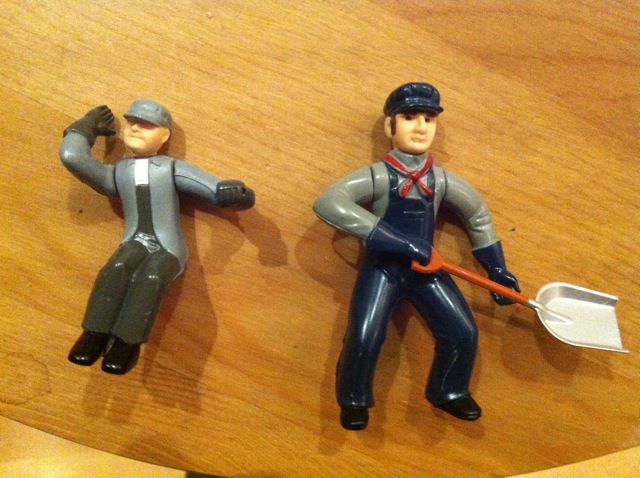

В комплекте 2 фигурки: машинист и кочегар с лопатой.
Радис поворота 4 фута - это 1200мм. Значит из радиусных рельс PIKO подойдут только R5, а из LBG - R3 и выше.

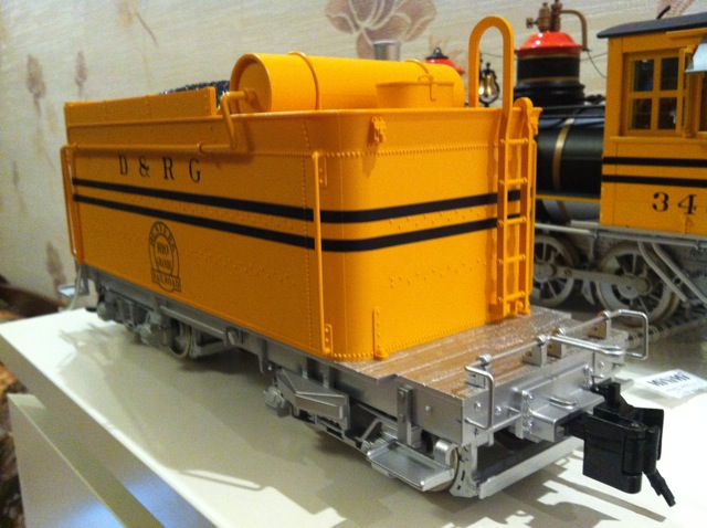

Вес с тендером 6.5кг; длина с тендером 770мм; ширина с маркизами 150мм; высота с люком 180мм.
Продаётся без DCC-декодера, вместо него стоит заглушка.

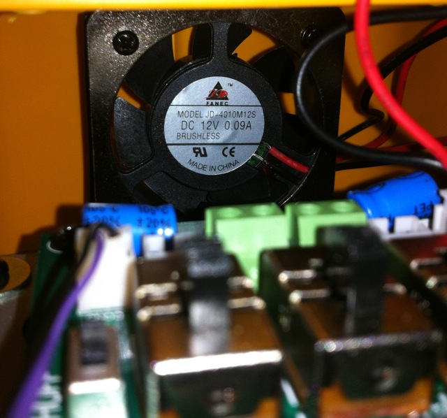

Большой 3х-дюймовый динамик 1ватт/8ом в тендере (под платой), работать он будет только когда вставишь декодер. На аналоговом управлении даже не чухает. Также в тендере установлен вентилятор; он не подключён. В инструкции нарисовано гнездо, в которое его надо будет подключить при установке декодера. Вентилятор нужен для охлаждения декодера.
Дымит слабовато; другие Спектрумы дымят получше.

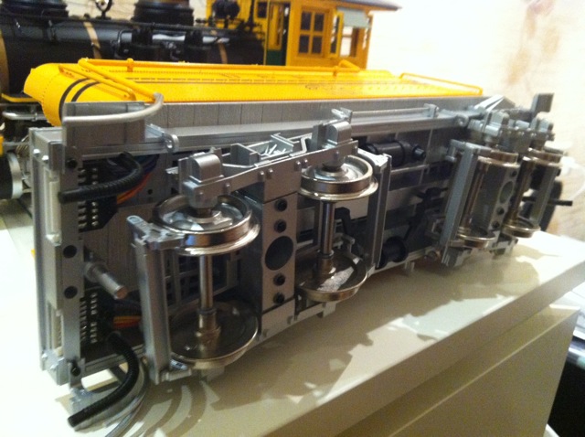

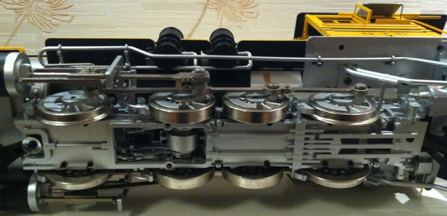

Немного технических деталей с соответствующими фотками.
Средние 2 колёсные пары без реборда.
Труба для заливки масла в парогенератор не открычивается, а легко вытаскивается если слегка покачивать вперёд-назад.
На морде трёхпозиционные переключатели DCC, OFF, DC для управления 1) дымогенератором, 2) светом кабины, 3) внешним светом.

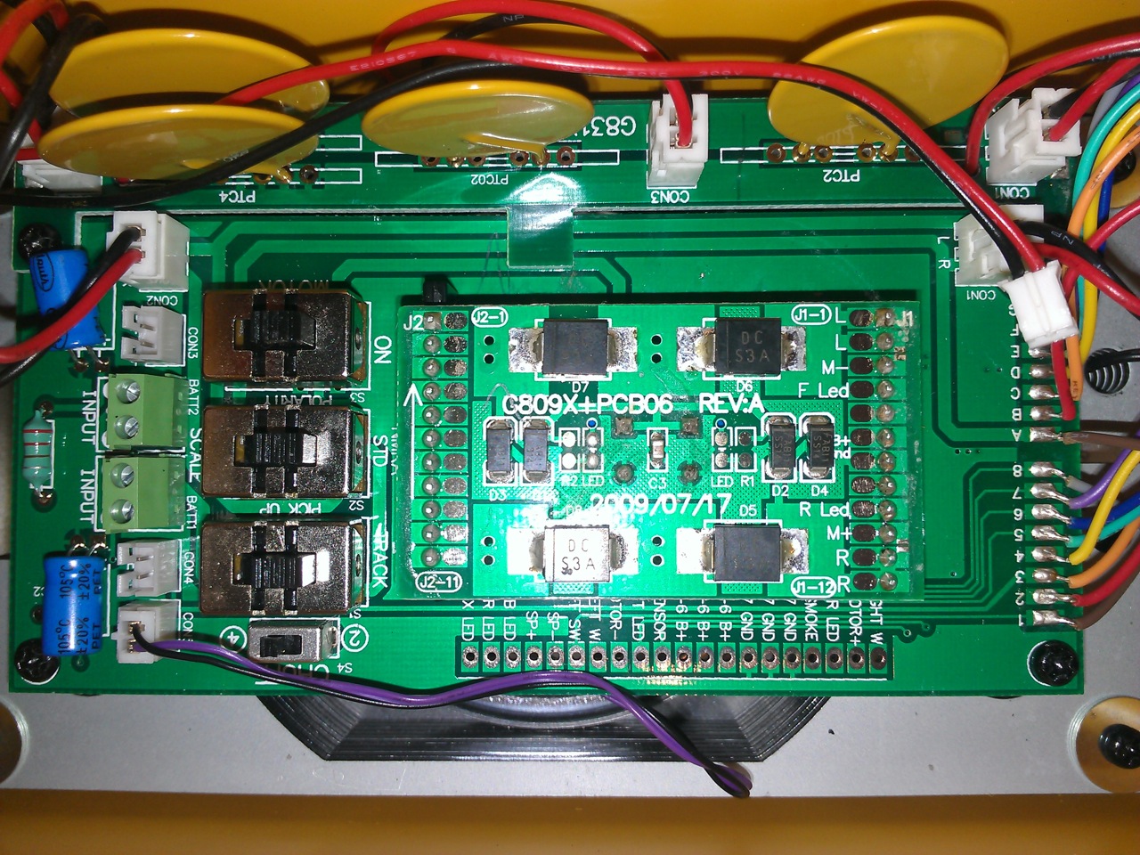

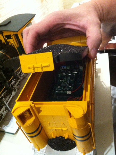

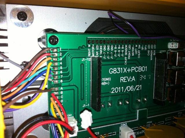

В тендере снимается верхняя крышка. Под ней материнская плата с разъёмами для DCC-декодера. Мама крепится на тяжёлую металлическую раму. Под мамой в этой раме большой динамик. Сзади тендера вентилятор. В инструкции написано, что его надо подключить к гнезду COM3, когда будете вставлять декодер. А декодеры (судя по результатам поиска в сети) бывают разные, даже с радиаторами для охлаждения.
На метринской плате маленький переключатель - количество чуффов на один оборот колеса: 2 или 4. И 3 больших переключателя: 1) питание трэк-батарейки, 2) полярность, 3) выключатель мотора.

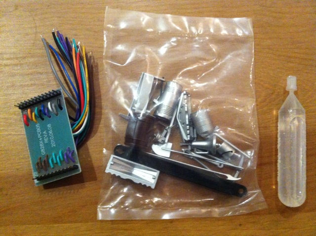

На снимке показана заглушка разъёма DCC-декодера 23-pin.

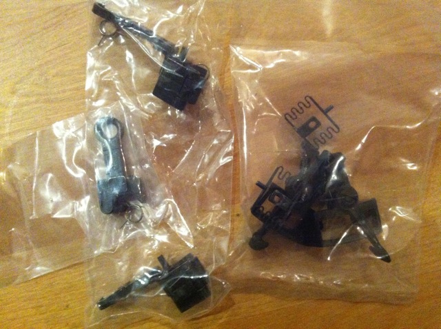

В комплекте прилагаются: переходник для декодеров на форм-фактор 23-pin, жидкость парогенератора, куча мелочёвки, различные сцепки, фигурки машиниста и кочегара (по-моему, кочегар большего масштаба)

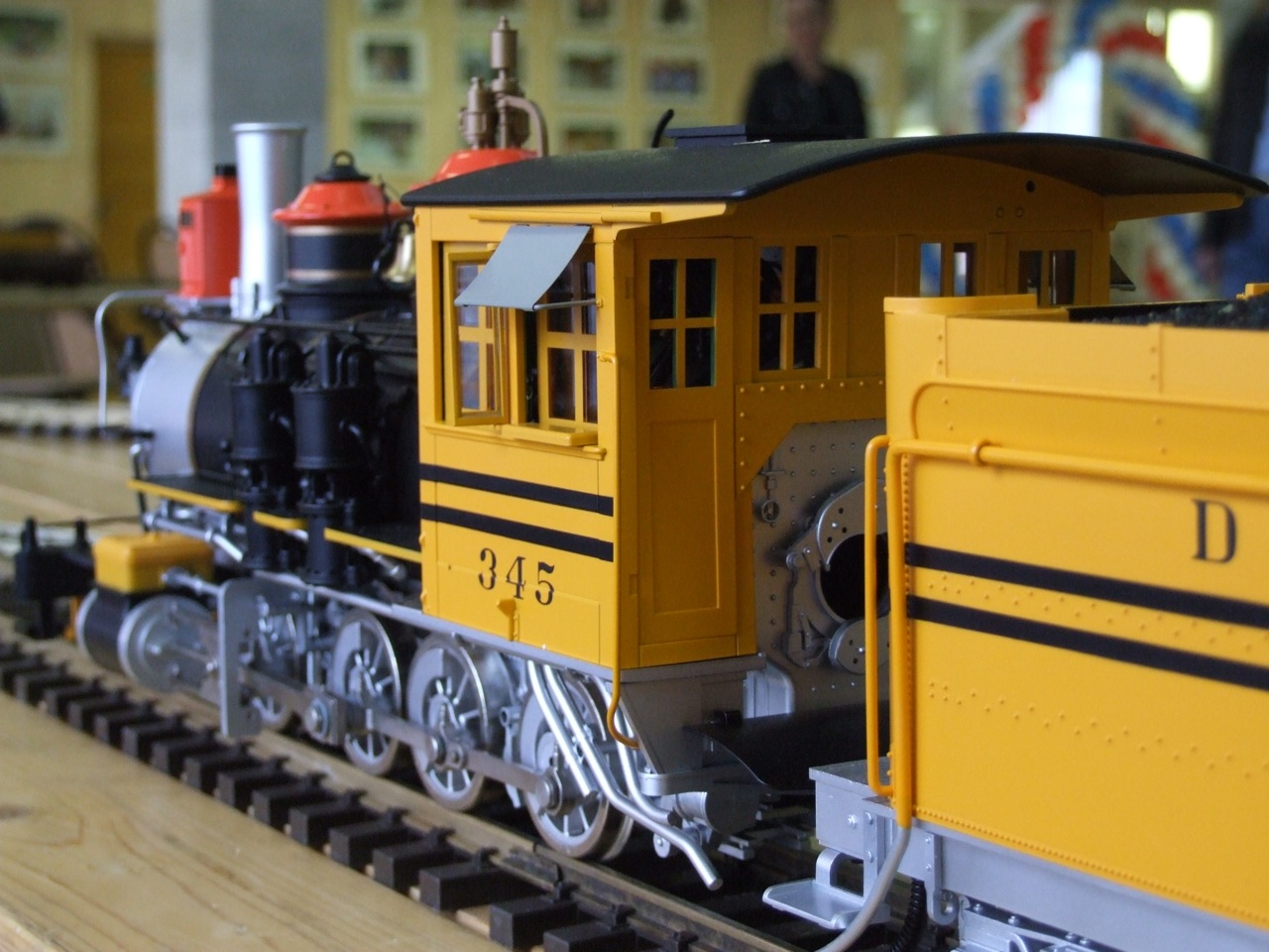

Модель C-19 представлена компанией Bachmann Spectrum шестью разными модификациями. Они отличаются цветовыми схемами и некоторыми деталями (например, формой фонаря, длиной тендера). На снимках показаны все шесть вариантов в порядке номеров моделей (артикулов).
83194: D&RGW™ #345 - Flying Grande - C-19 w/Short Tender
83195: D&RG ™ #345 - Bumble Bee - C-19 w/Short Tender
83196: D&RGW™ #346 - Royal Gorge Herald - C-19 w/Long Tender
83197: RGS #40 - Sunrise Herald - C-19 w/Short Tender
83198: Black, Unlettered - C-19 w/Short Tender
83199: Black, Unlettered, Red & White Trim C-19 w/Long Tender
Посление два варианта без надписей (Unlettered); видимо, они предназначены для самостоятельного разрисовывания.

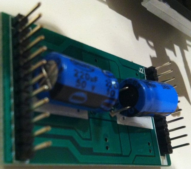

Quantum делает единый декодер для Aristo-Craft, Bachmann, Magnum и USA Trains. При покупке декодера надо указать для какой модели он приобретается. Он приходит вместе с переходником для его PnP-установки (в моём случае пришёл с переходником для Bachmann) (на фото видно 2 печатных платы: декодер и переходник). Таким образом получился PnP декодер с 12-pin и 11-pin, как положено у Бахмана.
