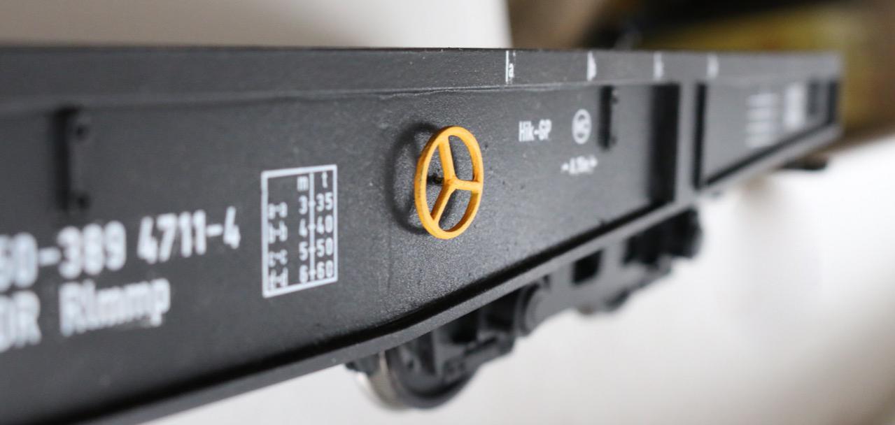

Платформа тяжеловесная Rlmmp ex Ssy45 эпоха IV восточная Германия DR

Длина модели: 488мм; ширина: 140мм; высота: 59мм.

Винтовые сцепочки сделаны по-честному - завинчиваются как надо - с левой и правой резьбой. Крюк продпружинен.
Буфера хорошо подпружинены; ход 7мм; левая тарелка плоская, правая выпуклая.
Кол.пары польского производства, диаметр с гребнями 47мм.
Тележки и сама платформа сделаны 3D-печатью из ABS.
Настил сверху деревянный, но, не каждая досочка в отдельности, а сплошной лист с пропилами.
