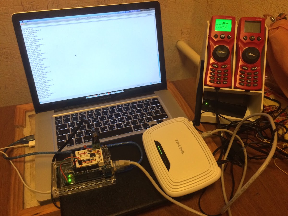

Aaaaa!! Aa!!! ... Ээээ... Аааааа!!!!1111адинадинадин!!!
Зарррработала!!!
Итак, с помщью ардуины за 200 руб, этернет шилда за 300 руб и деталей из чипадипа за 300 руб. Я построил работоспособную z21.
Это заняло 4 вечера времени при полном отсутствии познаний в электронике и электрике.
Пока проверил: локами рулит, функции у лока переключает, стрелки переключает, CV пишет.
Итого: чистая экономия = 25000 руб.
Старый 26.05.2015, 22:45   #15
Чего орать-то, не в лесу чай...
Ну показывай-рассказывай, как обгонял, как подрезал как подключал, как проверял...
