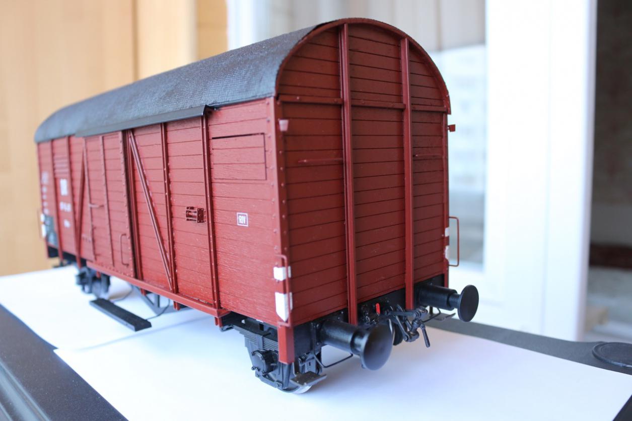

Вагоны немецкой компании Modellbauwerkstatt Altenweddingen сделаны из дерева в масштабе 1:22.5 NormalSpur II 64мм. Компания находится радом с Магдебургом делает на заказ не только вагоны, но и здания/сооружения. Решил познакомиться с их творчеством и прикупил пару вагонов.
Деревянные вагоны очень лёгкие. Кроме дерева используется полистирол и белый металл.
Модели делаются на заказ и за дополнительную плату могут быть состарены и оснащены всякими дополнительными вкусняшками в подвеске. Те, которые на фото, я брал готовые на eBay (не заказывал) и они, судя по всему, оказались в минимальной комплектации.
Крытый грузовой вагон Oppeln эпоха III восточная Германия DR
Длина: 405мм; ширина: 144мм; высота: 180мм.
Винтовые сцепочки сделаны по-честному - завинчиваются как надо - с левой и правой резьбой.
Буфера хорошо подпружинены; ход 7мм; левая тарелка плоская, правая выпуклая.
Кол.пары, однако, без подшипников (не Magnus) и не могут крутиться независимо.
Рама, которая по идее должна быть металлической, здесь сделана также из дерева.
Не понял из чего склеена крыша.
Двери не открываются.

А крыша тоже должна иметь такую странную фактуру?

Масштаб шикарен и в целом вагоны зрелищны, но деталировка и подробность на уровне "девятки" что несколько удивляет...
Если не секрет, для чего брали? Как экспонат интерьера?
Во что обошлась эта красота?

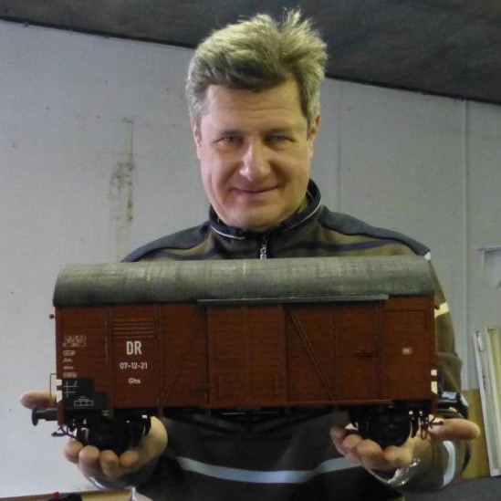

Старый 16.01.2016, 22:43   #7
Низкобортный 260 евро, вес около килограмма; крытый 350 евро, вес наверное килограмма полтора.
Пока на полку, как экспонат интерьера.
О подшипниках - где то я видел, что Modellbauwerkstatt Altenweddingen ставил колёса с подшипниками, как у Magnus (у Магнуса каждое колесо на своём подшипнике), но, видимо, я получил простую комплектацию - без подшипников.
Мне не понятно, что за стаканчики у крытого вагона по углам под крышей? Подскажите, пожалуйста, кто знает.

Это ножки крепления фонарей которые вешались если вагон был хвост.овым в составе.

Приходилось видеть собранный крытый вагон слегка состаренный и скорее всего, с дополнительными деталями, на фото как-то совсем простовато выглядит.
Размеры впечатляют, поздравляю с хорошим приобретением!
Думается, что эти модели просто нуждаются в доработке. Например, та же крыша крытого вагона. Материал заменить бы не помешало.

А по мне так вагоны просто замечательные! И чем крыша плоха? Если шедевры Динглера тоже рассматривать под лупой, то там косяков найдется немерено ))) С такой фактурной крышей очень даже хорошо работать по загадингу )))

Крыша выполнена по реальной технологии как настоящая. Просто небольшой перебор с немасштабностью фактуры. Надо ткань помельче.

Килограмма полтора, примерно. Когда в руки берёшь, очень лёгкий кажется для своего размера - дерево
