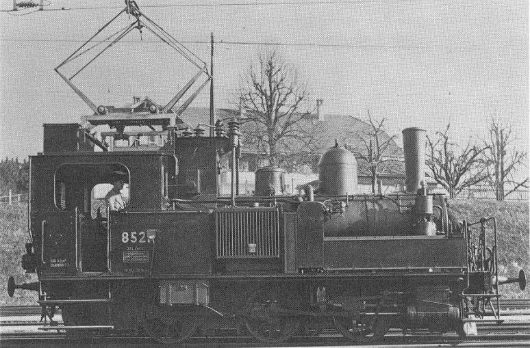

13 января 1943 года из мастерских депо станции Ивердон-ле-Бен рабочие выкатили необычного внешнего вида локомотив. Это был, конечно, паровоз, но на крыше будки у него красовался электровозный пантограф.

Для создания «электропаровоза» конструкторы взяли образец, выпущенный в 1913 году. В котел были вмонтированы два мощных ТЭНа (теплоэлектронагревателя), к которым подавался ток. В связи с этим локомотив сразу получил прозвище «tauchsieder», то есть, электрокипятильник.

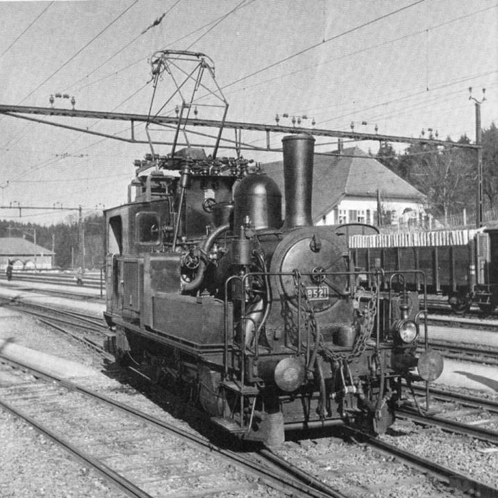

Рабочее напряжение каждого электронагревателя составляло 20 вольт, поэтому ток с контактной сети 15.000 вольт шел через понижающий трансформатор. Сила тока при максимальной нагрузке достигала 12.000 ампер.

Кроме того, на паровозе стояла мощная аккумуляторная батарея с рабочим напряжением 36 вольт для питания циркуляционного насоса и внутренней электросети с освещением. В результате переделки паровоз стал на 7 тонн тяжелее своей конструкционной массы. Поэтому, прежде чем допустить машину к эксплуатации, рабочим мастерских депо Ивердон-ле-Бен пришлось усиливать экипажную часть паровоза и, прежде всего, рессоры.

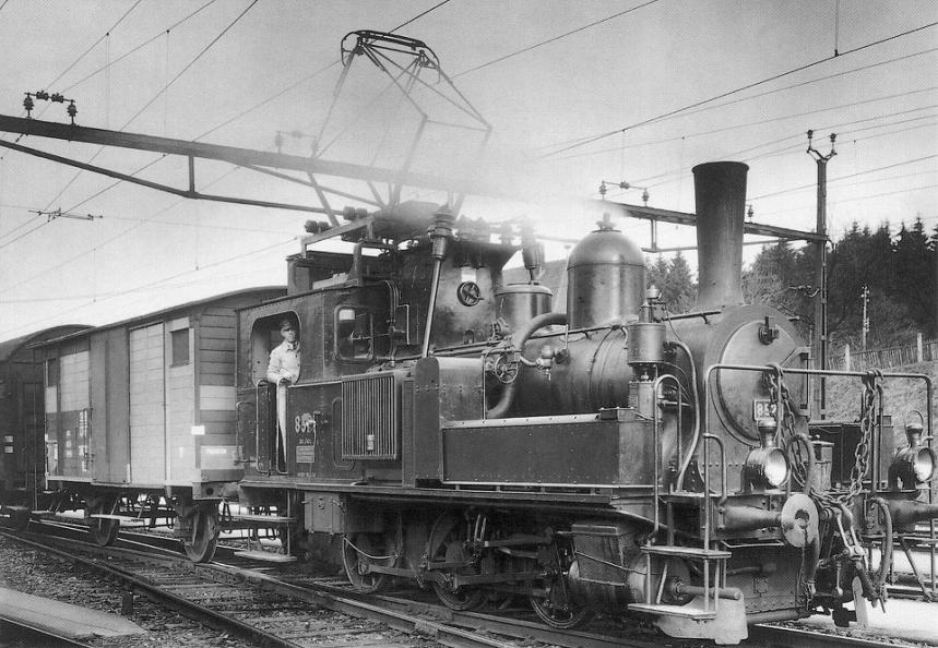

Первые испытания показали, что конструкция удалась. Локомотив успешно справлялся со своими маневровыми задачами. Экономия на угле составляла до тонны в сутки, что в год позволяло сберечь более трехсот тонн ценного для военного времени сырья. Кроме того, паровоз мог работать на неэлектрифицированных участках пути. Но всего 20 минут, так как ровно на столько времени хватало запаса произведенного пара.

11 февраля 1943 года был переделан на электропитание второй паровоз типа Е 3/3 «Тигерли». Однако, больше подобных гибридов швейцарцы уже не стали выпускать, так как были разработаны специальные маневровые электровозы, часть которых до сих пор трудятся в Конфедерации. Ну а два удивительных «электропаровоза» прослужили не очень долго. Один был списан в 1951 году, а второй переделан в обычный, традиционный паровоз в 1953 году, который находится в исправном состоянии до сих пор.
