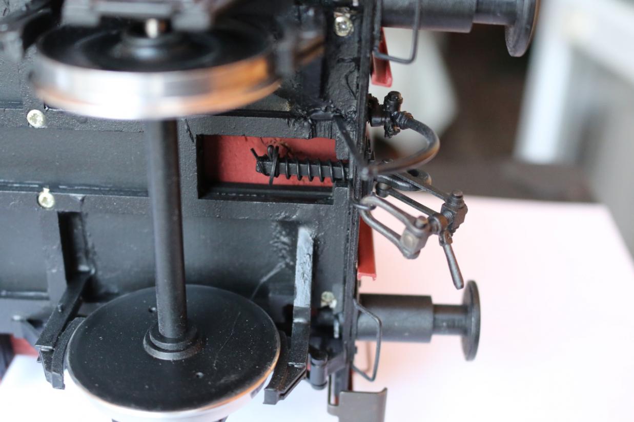

Вагоны немецкой компании Modellbauwerkstatt Altenweddingen сделаны из дерева в масштабе 1:22.5 NormalSpur II 64мм. Компания находится радом с Магдебургом делает на заказ не только вагоны, но и здания/сооружения. Решил познакомиться с их творчеством и прикупил пару вагонов.
Деревянные вагоны очень лёгкие. Кроме дерева используется полистирол и белый металл.
Модели делаются на заказ и за дополнительную плату могут быть состарены и оснащены всякими дополнительными вкусняшками в подвеске. Те, которые на фото, я брал готовые на eBay (не заказывал) и они, судя по всему, оказались в минимальной комплектации.
Крытый грузовой вагон Oppeln эпоха III восточная Германия DR
Длина: 405мм; ширина: 144мм; высота: 180мм.
Винтовые сцепочки сделаны по-честному - завинчиваются как надо - с левой и правой резьбой.
Буфера хорошо подпружинены; ход 7мм; левая тарелка плоская, правая выпуклая.
Кол.пары, однако, без подшипников (не Magnus) и не могут крутиться независимо.
Рама, которая по идее должна быть металлической, здесь сделана также из дерева.
Не понял из чего склеена крыша.
Двери не открываются.
