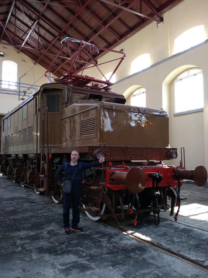

Продолжение небольшой информации про музей Пьетрарса. Музей состоит из трех огромных корпусов, где расположены натурные экспонаты. Меня больше всего интересовали электровозы. Во-первых, потому что итальянские электровозы я считаю самыми интересными по дизайну (имхо), а во-вторых, очень много этих электровозов со сдвоенными токоприемниками. И это тоже любопытная тема.
Электровозы в музее стоят в трех залах. В первом зале, исключительно паровозном, стоят три электровоза со сдвоенными токоприемниками. Первая электрифицированная линия в Италии появилась в 1901 году. После чего на полуострове стали повсеместно тянуть контактную сеть. Эта сеть была трехфазной. Поэтому у первых электровозов были сдвоенные пантографы.
Но в 30-х годах ХХ столетия у итальянских производителей локомотивов "концепция поменялась" и они начали строить электровозы с моторами постоянного тока. Это были инновационные для той эпохи электровозы серии 626 - кстати, первый в Италии электровоз постоянного тока. Начало производства - 1927 год. Е626 был универсальным локомотивом, а Е326 тал первым двухфазным пассажирским локомотивом. Его начали строить в 1930. А в 1934 году на линии Рим - Милан появился электровоз Е428, который в версии с обтекаемой головной частью развивал скорость до 150 км/ч. Для 30-х годов это было весьма неплохо.
Двойной стандарт контактной сети просуществовал до 1976 года. После чего конташка стала везде одинаковой - двухфазной.
Один из особо почитаемых послевоенных электровозов - это тип 444 по прозвищу "Тартаруга" ("Черепаха"). Непонятное прозвище, так как этот лок один из первых в Европе стал водить поезда со скоростью 200 км/ч. Уже потом пришли "пендолино" и прочие скоростные электропоезда...
