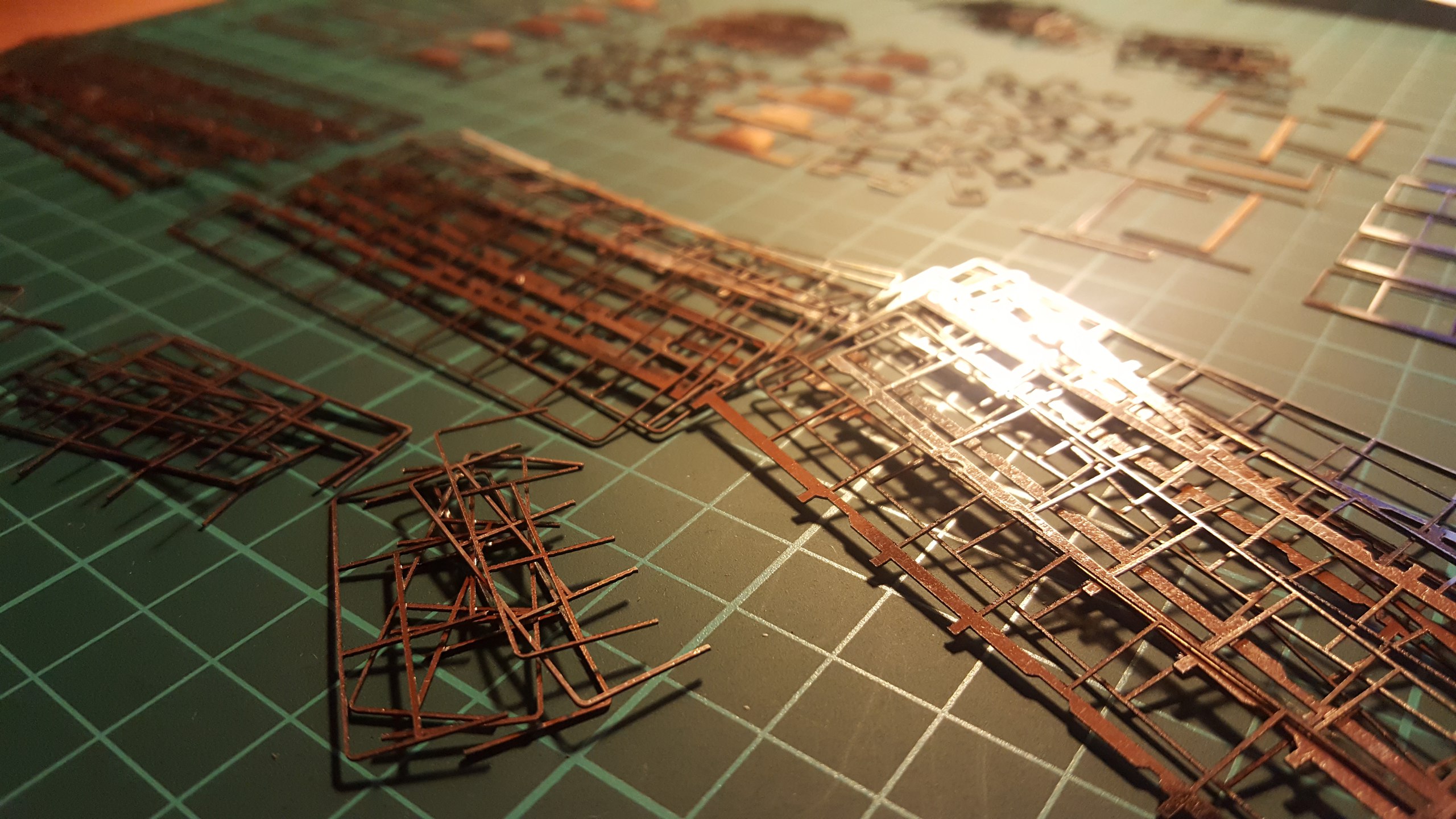

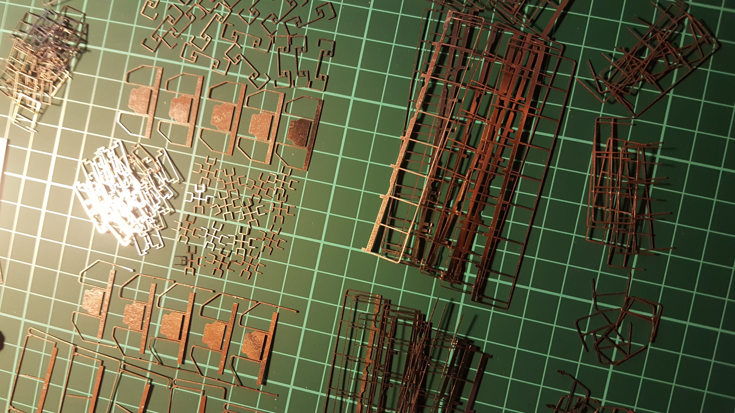

Основные "ноги" готовы.
Идеальный конструктор придумал наш немецкий коллега!
Одно удовольствие собирать!
Оригинальное решение и при имитации фасонок. Они вырезаны из 1 мм листа МДФ с имитацией поверхности под металл с заклепками. Первый раз встречаю такую технологию. Приклеились без проблем.
Сейчас начал сборку верхней фермы.
Состоит из двух частей, 4-х пар. При накладывании одной (плоской) на другую, получается точная копия уголков. Проблема с приклеиванием таких мелких деталей на тонких поверхностях решилась, когда сообразил, не отделяя детали от основы, наложить их основами друг на друга и плотно зафиксировать. После этого подгонял клей в пазы, как сварку, где Суперцемент, а где и ПВА. Микродозами. Поэтапно отделяя готовые (склеенные) уголки, от основы.
Под готовые фермы уже есть фасонки, но об этом позднее.

Старый 01.05.2018, 00:41   #2
Шикарно!
А как классно реализована идея сборки сложных деталей из послойного суммирования простых!
Старый 02.05.2018, 20:44   #3
Собрал остальные четыре фермы. Приклеил имитации фасонок. Вчера и сегодня приклеил с обеих сторон угловые раскосы на одну из основных опор. Завтра доделаю вторую.
На очереди - лестницы.
Две штуки.
Мелкие и точные детали.
Каждая ступенька состоит из двух частей: рамка ступеньки - из 1 мм фанеры, имитация железной решетки на неё - из бристоль-картона, тоже ~ 0,7 мм. Склеиваются "бутербродом". С боков косоуры также обклеиваются полоской их этого же картона.
