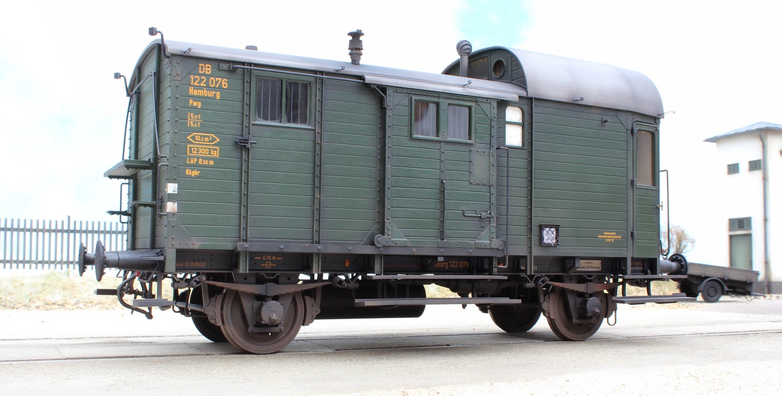

Собственно, пришло время задуматься о покраске и надписях на Pwg 14. Ввиду этого вопрос к знатокам немецкой темы: применялись ли во второй эпохе черные поля с белыми табличками (дословно-таблица передачи, НЯП-это таблица перехода (смены) депо приписки). Есть информация? Не предположения, а информация? Спасибо за потенциальную помощь.

Бригадник грузовым вагоном не является, поэтому никаких подобных трафаретов на вагонах не было. Были только маршрутные таблички.

А вот ещё вопрос к знатокам: какие технические надписи наносились на вагоны Pwg 14 на раме вагона. На фото прототипов нет возможности прочитать, а на моделях все упрощенное. Может быть есть у сообщества какие нибудь материалы? Заранее спасибо!

Дим, это 3-я эпоха. А нужна вторая. И самое главное, что наносить и как на стены вагона я в курсе, а вот что наносить на раму, а главное, знать сакральный смысл этих надписей (не всех, кое что знаю сам)- вот задачка с тремя неизвестными. Например, что означает цифра 32 в круге на стаканах буферов? Или что за слово пишется на раме над переключателем режимов после Knorr-Bremse? Да, и что означает информация о каком то весе над первой осью (первой считаем ось под служебным помещением)? Нагрузку на ось? А что за второй вес? Там не видать ничего, потому и вопрошаю...
