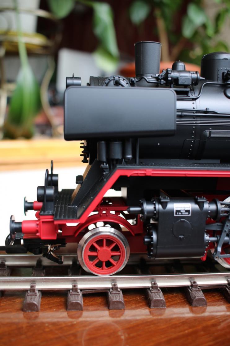

Минимальный проходимый радиус рельс зависит от установки кожухов контрштоков на цилиндры. В инструкции написано, что без кожухов 600 мм; с короткими кожухами 920 мм; с полноразмерными кожухами только на витрину (на самом деле надо пробовать).

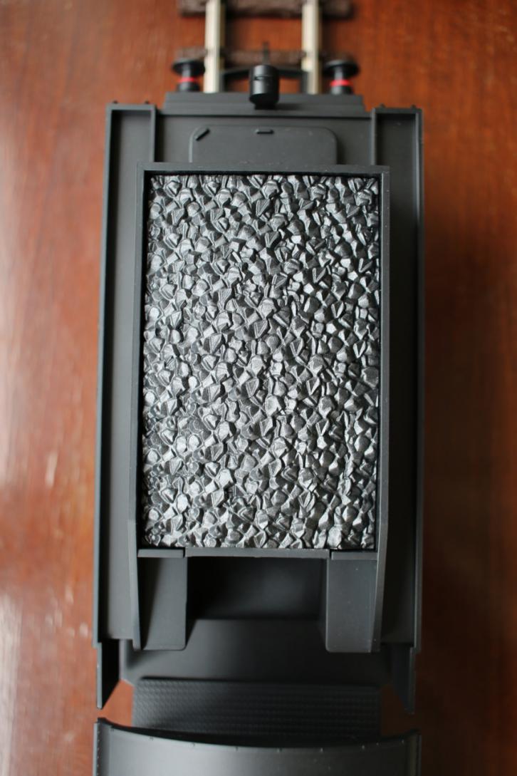

Что меня удивило, когда сам первый раз увидел модель, так это .. уголь При такой интересной проработке модели как-то совершенно не впечатляет сие ископаемое. Я, конечно, понимаю что тендер в этой модели вообще для другого предназначен, но ..
P.S. В остальном классная модель! Крутость PIKO стремительно растёт на глазах у изумлённой публики

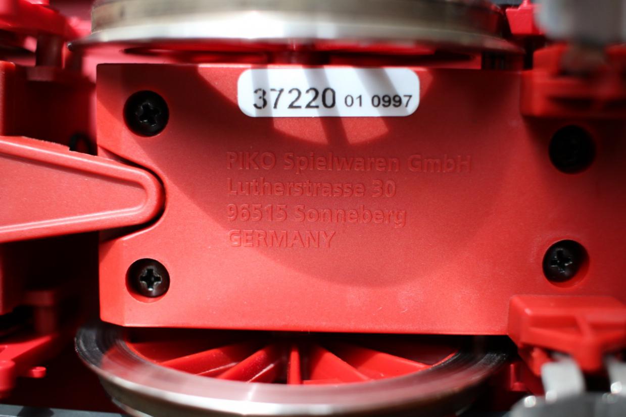

вид с низу

Вов, а что такое "фиттинги" (у тебя в обзоре про минимально проходимый радиус)?
Старый 19.05.2015, 09:47   #8

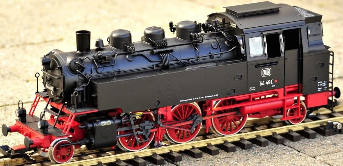

Отвечу коряво своими словами, как и у БР 64 у этого под передними буферами в оригинале стоят две палки от метлы и торчат вперед, закрывая по бокам маленькие передние колеса.
http://forum.spur-1-russia.com/attac...entid=2848&d=0
На фотке ниже они не установлены вообще, и лок проходит 600 мм.
Есть вариант поставить две "пробки" без палок и лестницы сзади - тогда проходим Р3.
Если ставить швабры, то сам Пико пишет, что модель поставить на полку и про рельсы забыть. Но думаю Леман р5 он пройдет с ними.

Ну, да... я не знал как перевести это на русский и написал просто слово из инструкции (fittings) русскими буквами. Задние лестницы 24му не мешают (они на тендере), а вот спереди кожухи контрштоков мне приходится заменять на заглушки.
Последний раз редактировалось VovaTuf; 23.05.2015 в 22:52.
Старый 19.05.2015, 10:23   #11
Это кожухи контрштоков....

Егор ответил 4 поста ниже. Это кожухи контрштоков. А маленькие передние колсики-бегунковая тележка
Старый 20.05.2015, 17:28   #16
бегунковая тележка
бегунковая тележка колпара
Старый 20.05.2015, 17:47   #17
Да. разумеется, у 24-го колпара. Но с поводком и рамой, т.е. де-факто все же тележка. Надо посмотреть у Су как правильно точно называется.
Старый 20.05.2015, 23:29   #18
Toniorail
Аватар для Toniorail
Сообщений: 264
называется тележка.
у серии С спереди была тележка Цара-Краусса, у Су вроде бы тоже, с ходу не помню. Задняя поддерживающая - Бисселя (у Су)
ЗЫ
Посмотрел Ракова, у Су Краусса-Гельмгольца. Но все равно называется тележка. Одноосные тележки как правило связаны с 1й сцепной осью
"Ухоль" такой же, как и на BR64. Было бы желание: выпиливаем его и вставляем корытце с оригинальным наполнителем.

Имитация угля из тендера вынимается "на ура" - отвинтить два винта и выпилить "дверцы". И можно засыпать уголь в тендер по настоящему.
Старый 25.05.2015, 01:46   #24
Там под крышкой куча проводов, разводная плата, место под декодер и динамик. Засыпать точно не получится.
Старый 25.05.2015, 11:13   #25
Не уверен, что это правильное решение. Грязи только разведется.
А кто мешает на ПВА присыпать углем плавтиковый уголь на крышке?
