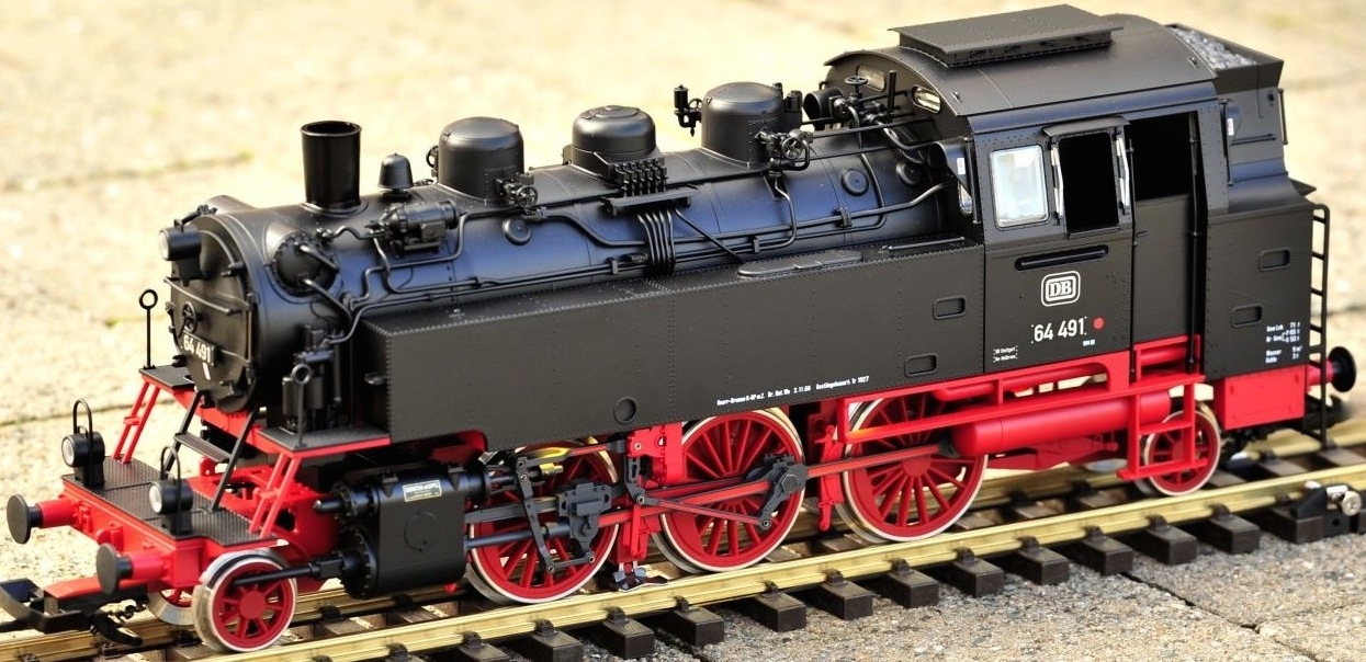

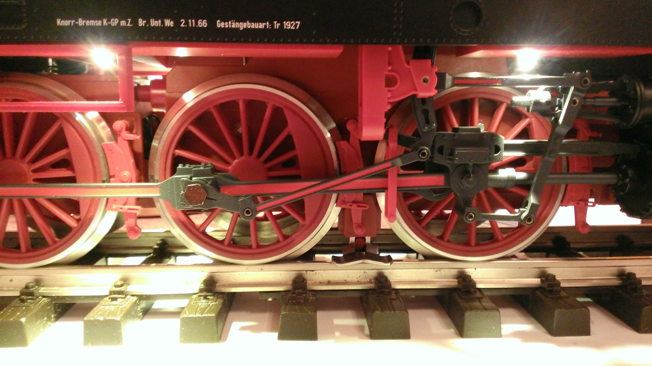

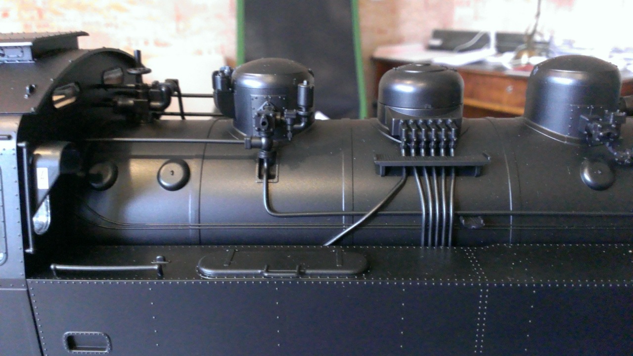

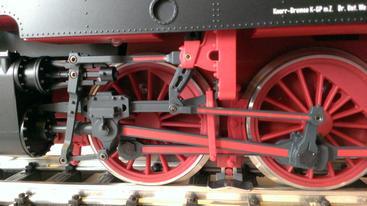

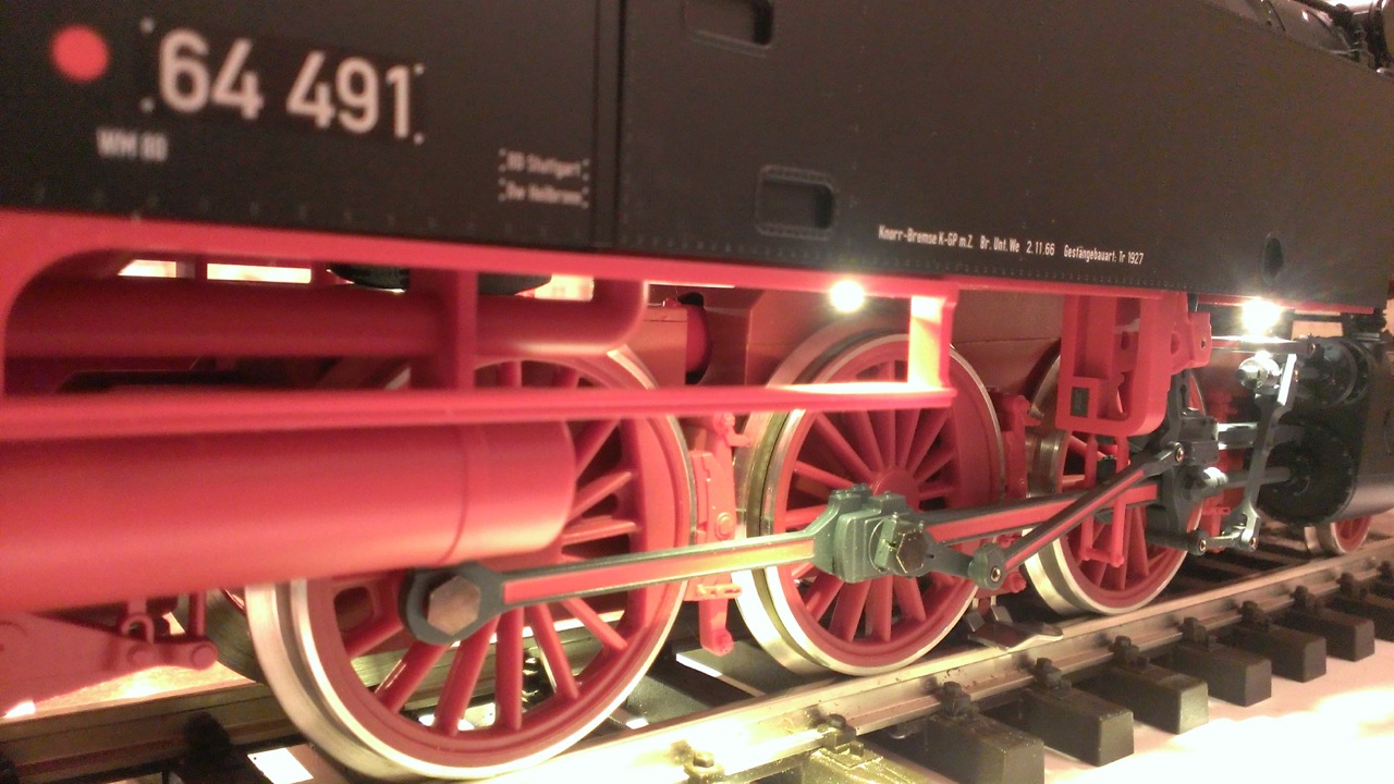

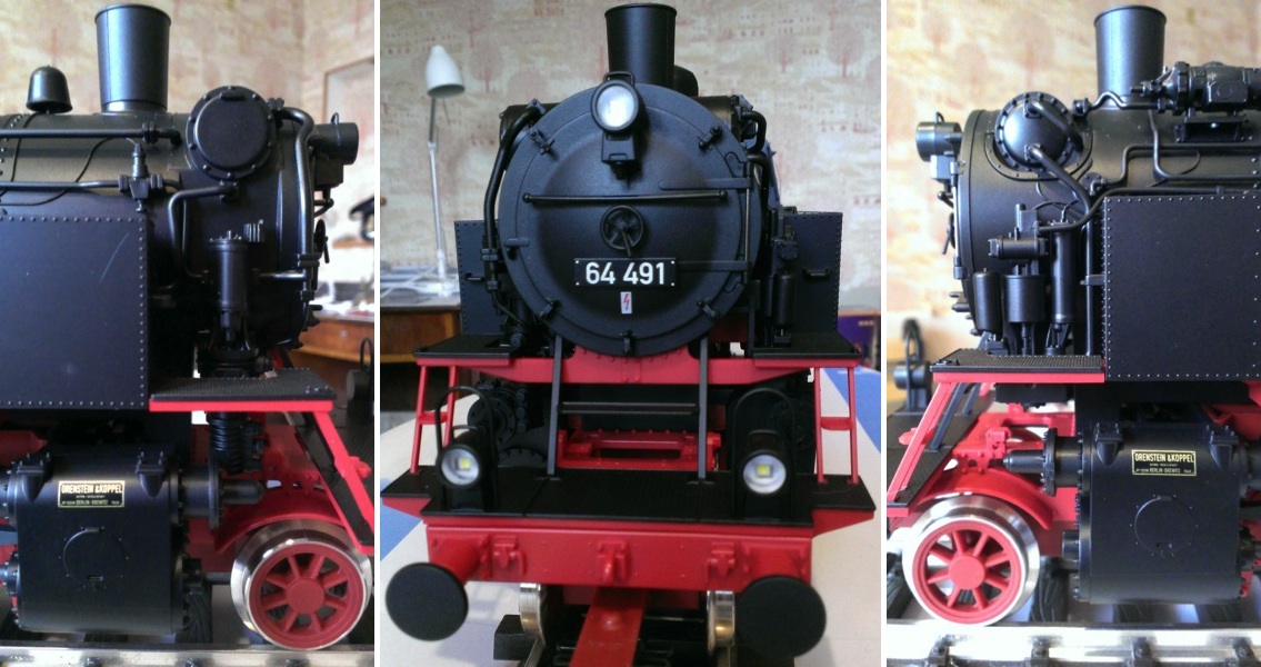

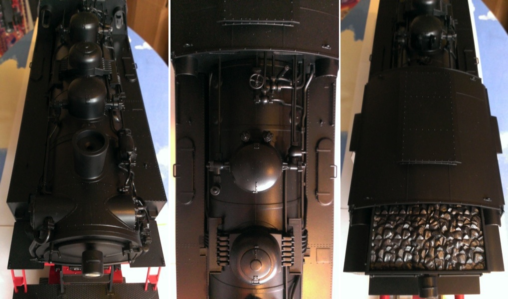

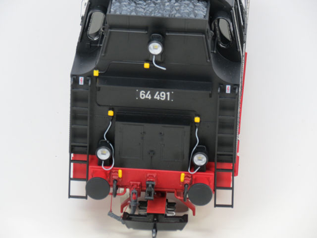

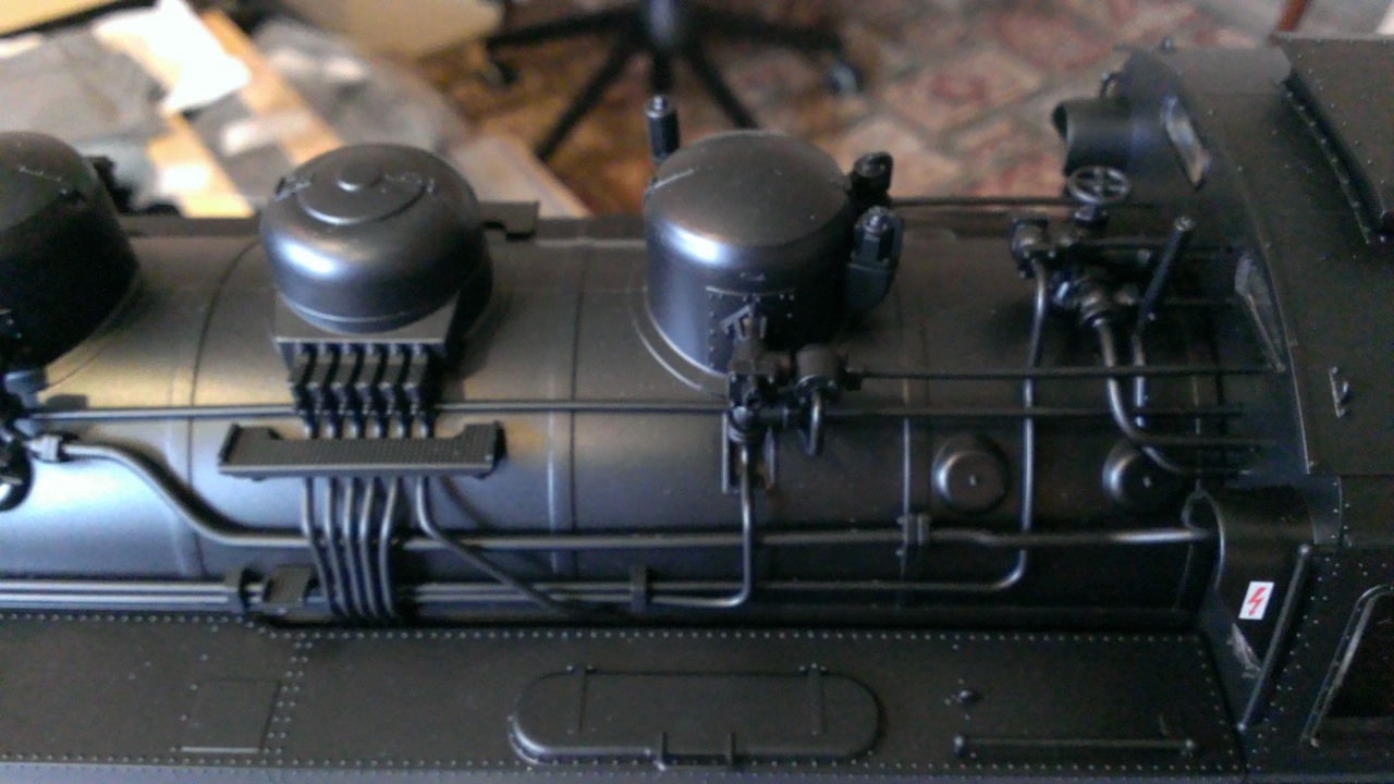

Сделан красиво и совсем НЕ мультяшно.
Думаю, что PIKO ещё не делало таких красивых и детальных паровозов в масштабе G. Это новый уровень для PIKO
Однако при ближайшем рассмотрении становится понятно, почему он дешевле, чем модели LGB.

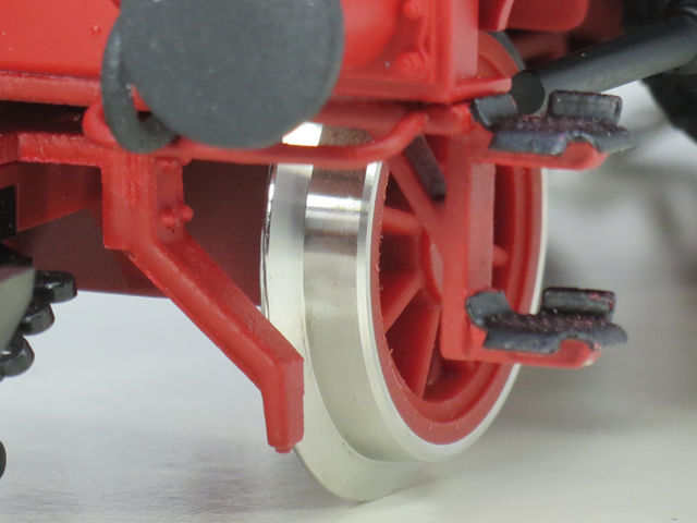

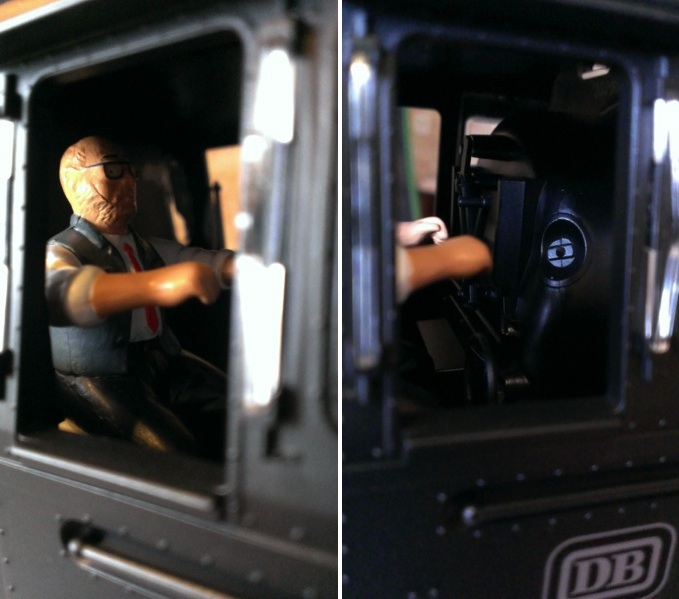

Ни двери, ни окна, ни люк в крыше не открываются. Посадить туда, например, кочегара (или заменить вклеенного машиниста) будет не просто. Весь красный пластик в нижней части (в том числе и колёса) как будто дешёвый, игрушечный; совсем не такой, как у моделей LGB. Возможно он будет выцветать на солнце.
Паровоз НЕ узкоколейный - потому и пришлось его сделать немасштабным (производитель о масштабе умалчивает); колея искусственно заужена.

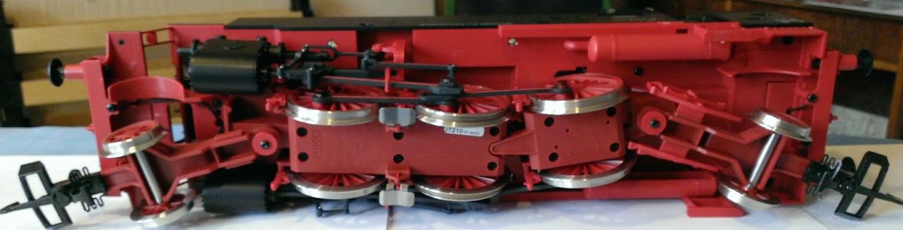

Радис поворота объявлен как 600мм. Но чтобы он действительно прошёл этот радиус придётся снять с него некоторые детали спереди и сзади. Полностью же укомплектованному паровозу нужен радиус 920мм.
Вес 3.2 кг; длина 478 мм; ширина 115 мм; высота 170 мм.

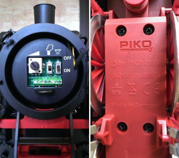

Модель изначально аналоговая, но DCC & sound ready.
Светодиодные фонари (3 спереди, 3 сзади) горят в зависимости от направления движения при аналоговом управлении.
Есть дымогенератор.
Ведущих осей 3. Колёса на средней оси имеют резиновые шины, чтобы не скользить.
Токосъём ведётся с 6и колёс + с 2х башмаков (pick up).

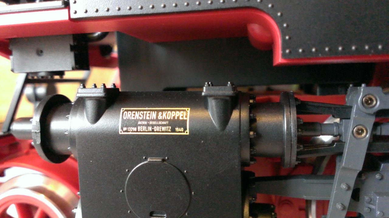

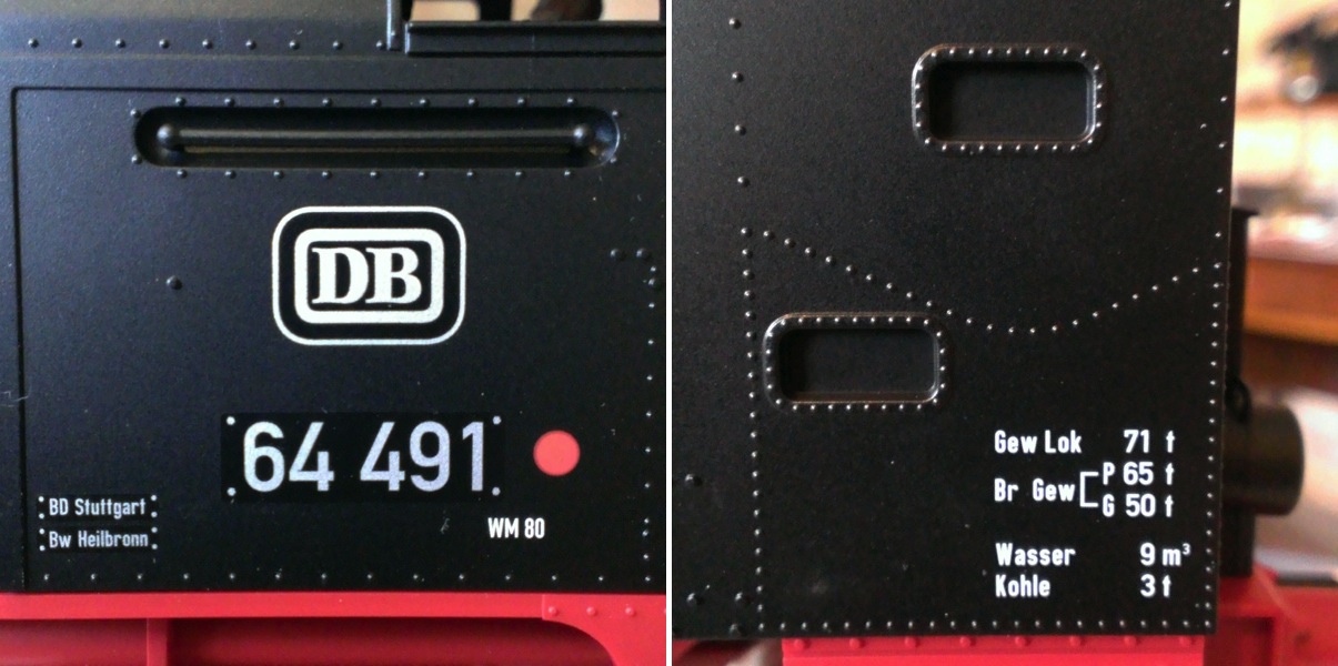

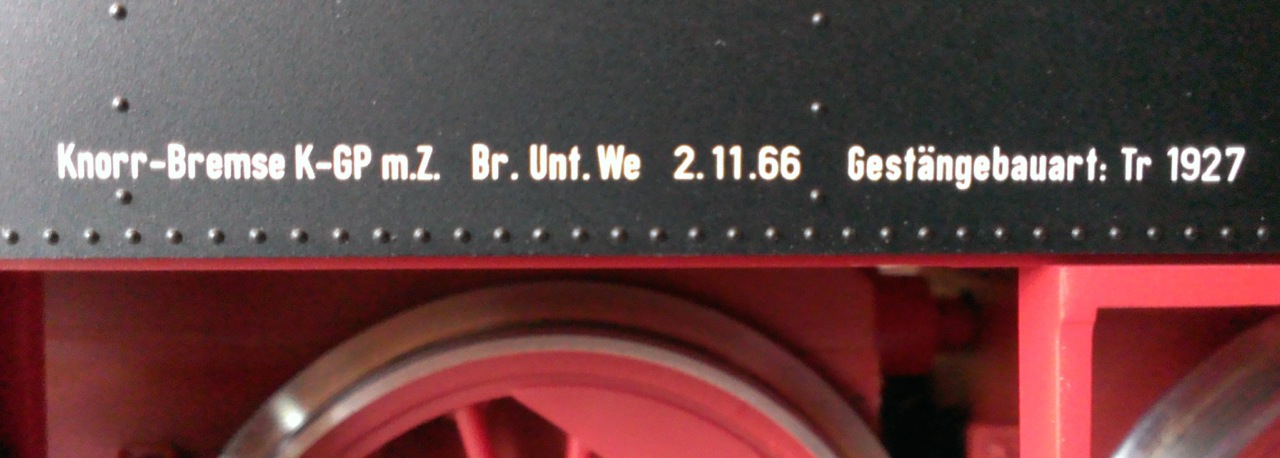

Некоторые подробности

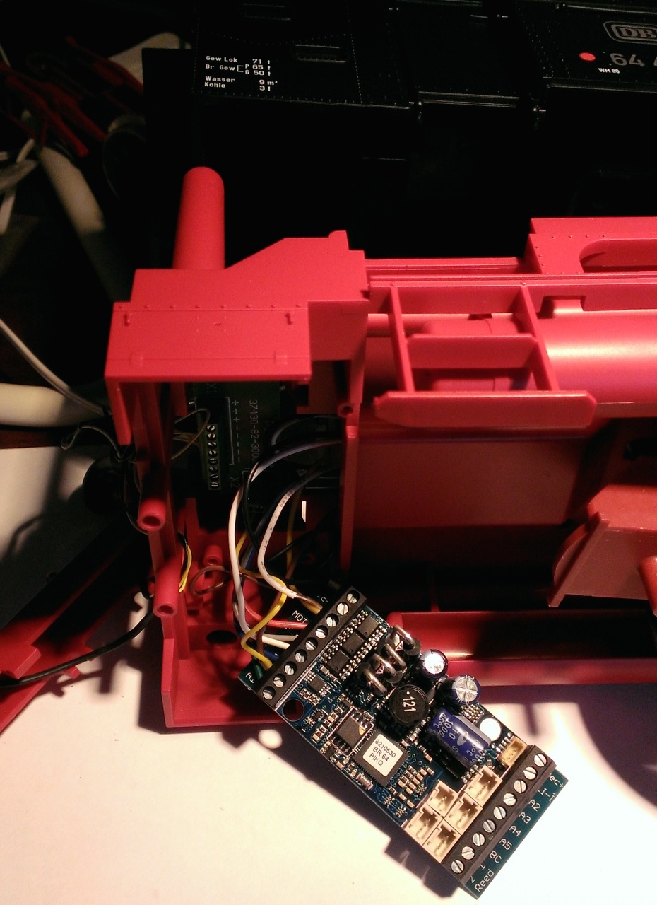

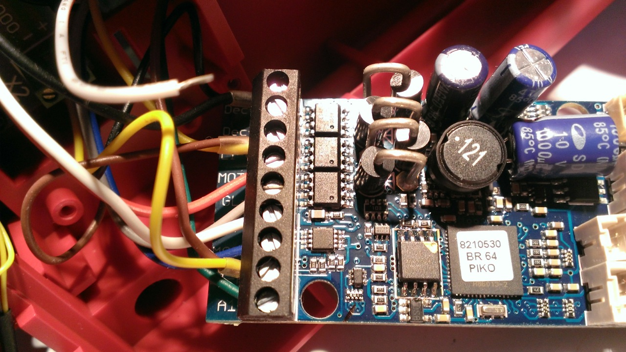

Оцифровал. Всё делал по инструкции, которую Дима нашёл: http://forum.spur-1-russia.com/index...6.html#msg4646
Места совсем мало для декодера боюсь, если греться будет - тогда ему будет плохо в таком замкнутом пространстве.

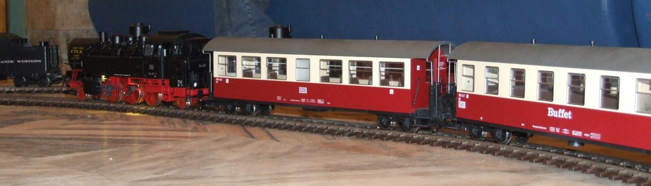

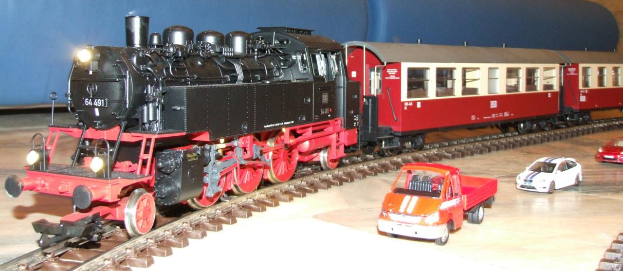

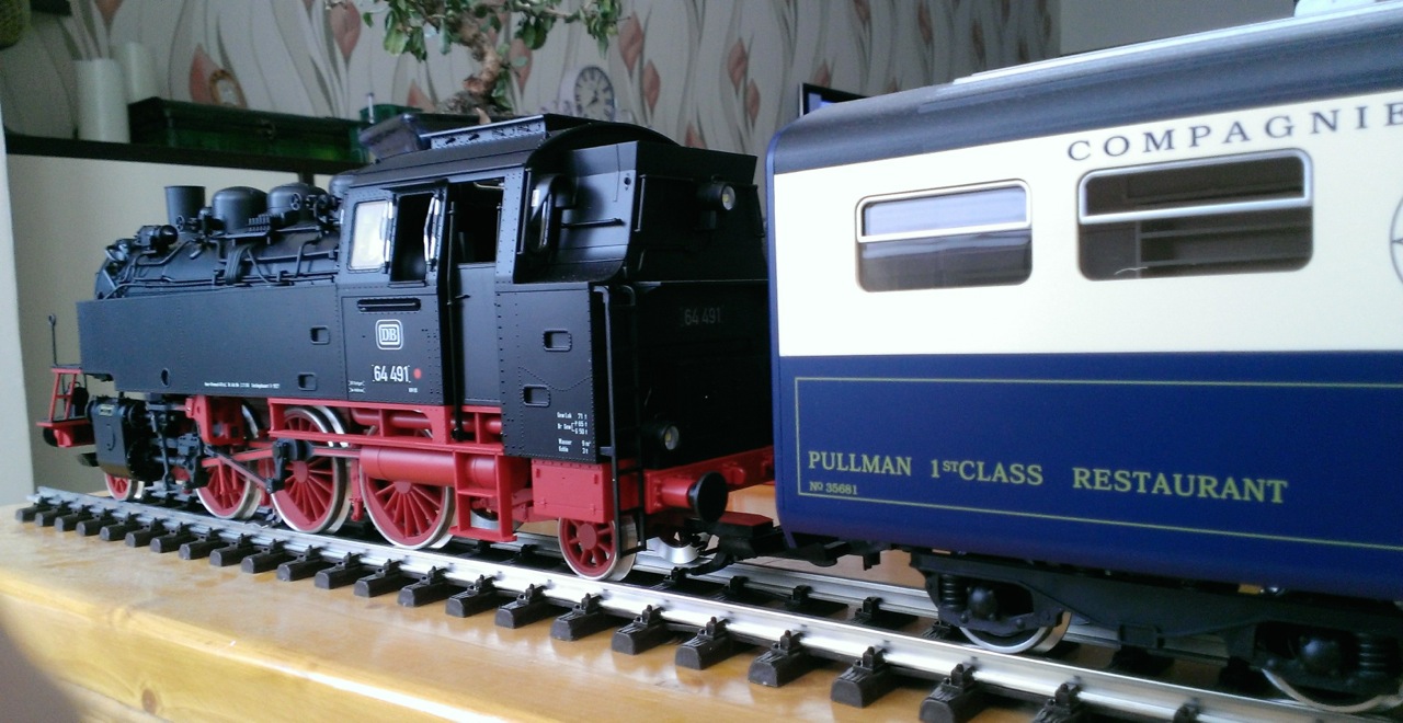

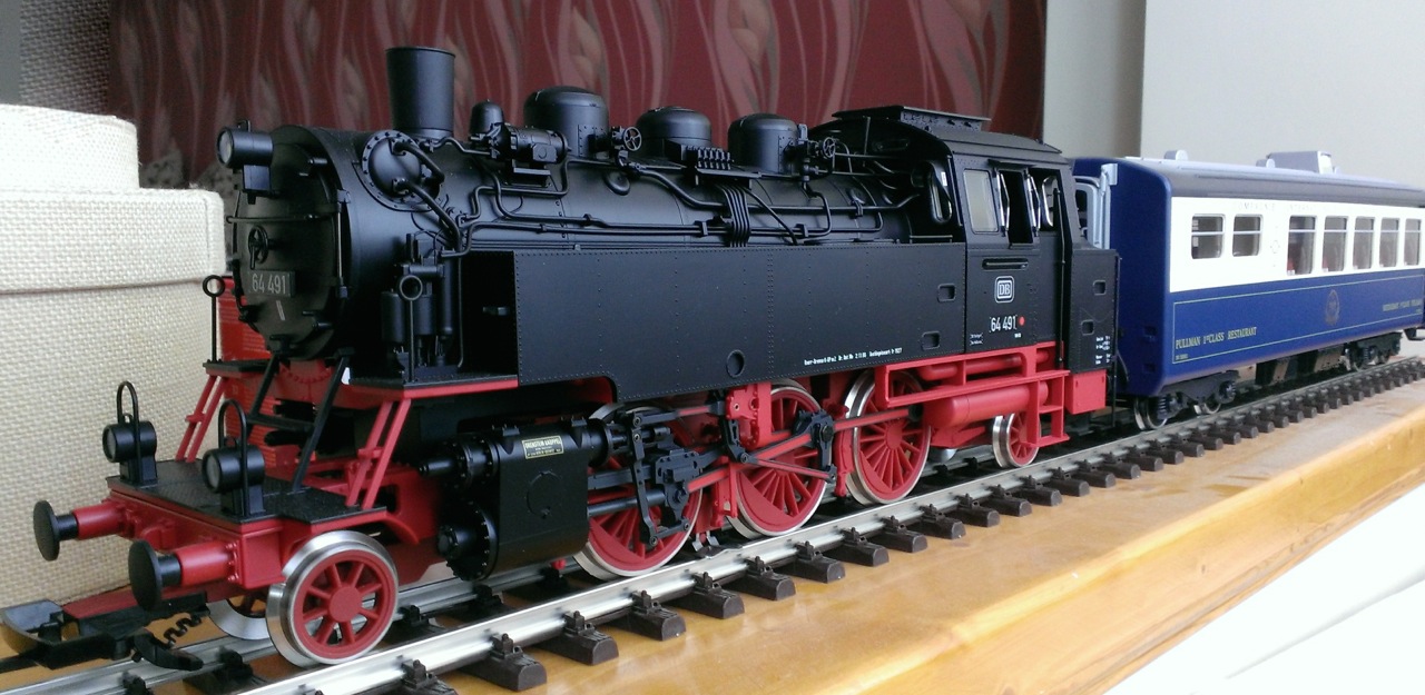

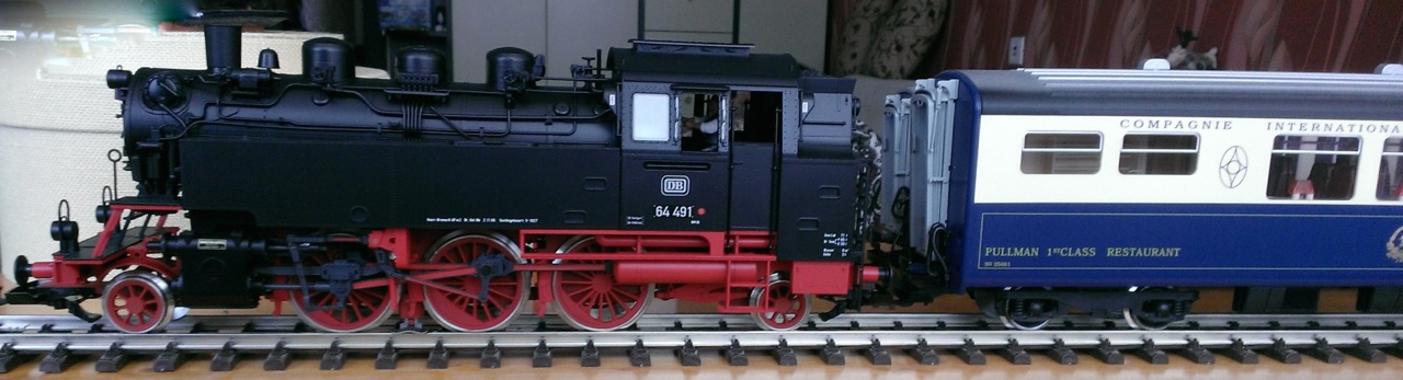

Ну, вот пока только с одним вагоном. Это пульмановский вагон-ресторан (от LGB 1:22.5).
В Огоньке постараюсь сфоткать с составом пассажирских вагонов с поворотами.

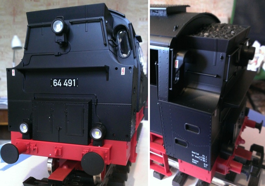

Конечно неровно собрал.
Бойлер спереди на полукруглую хрень с клепками красную ложится:
http://i.ytimg.com/vi/YWZ4AGMIqYY/maxresdefault.jpg
А у тебя он не сел:
http://forum.spur-1-russia.com/index...ach=4097;image

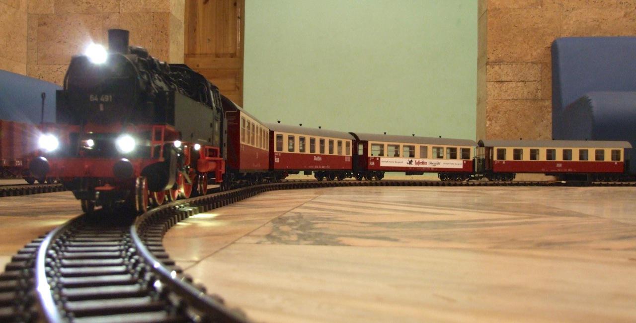

Цитата: Сообщение от artusha
На рельсах с вагонами пару фоток не сделаете?

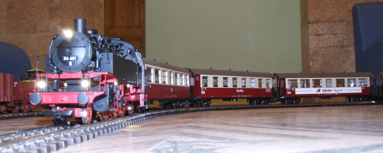

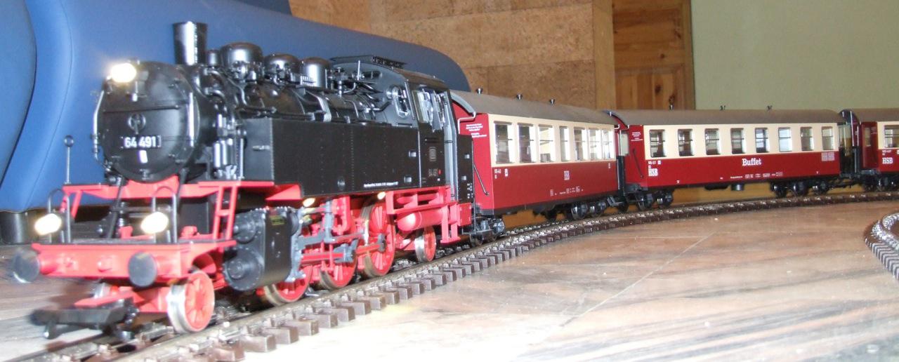

Вот в Огоньке на покатушках.
(тут фотки чуть обрезанные справа получаются - надо на фотку жмакнуть - тогда полную ширину увидишь)

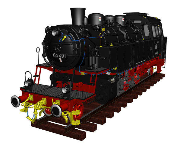

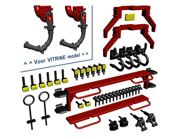

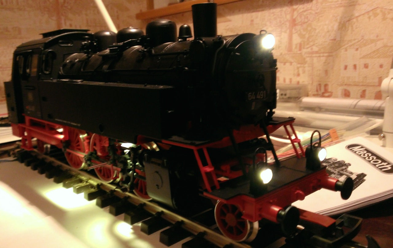

Случайно обнаружил что голландец из магазина www.grootspoor.com
http://forum.modelldepo.ru/showthread.php?t=16218
продаёт на eBay такой вот наборчик для нашего PIKO BR 64 (номер лота 331180612569).
Что-то я загорелся таким наборчиком Качество пока не понятно; реальных фоток нет, но да ладно... когда придёт - поглядим.
Он частично состоит из Массотовских прибомбасов (Massoth 8500601 BR 64), а частично его собственного grootspoor.com производства.
я так понял, что если покупать в другом магазине, то там только Массотовские примочки будут.
Выставлен по цене 70 евро, но я с ним списался - обещал 25% скинуть если без eBay возьму.

Цитата: Сообщение от artvaggon
Крутой наборчик!
Аааа! Лёш, выручай! Наборчик оказался бэлый-бэлый, совсем бэлый! Его красить надо! Нужен твой мастер-класс!
Подробная инструкция по его использованию здесь: http://grootspoor.com/downloads/dl/f...iding_br64.pdf
И что-то я не понял - этот Гротшпуровский наборчик отличается от Массотовского аналогичного набора или нет...
https://www.fgb-berlin.de/index.php/...etail?Itemid=0
Похоже, что нет.

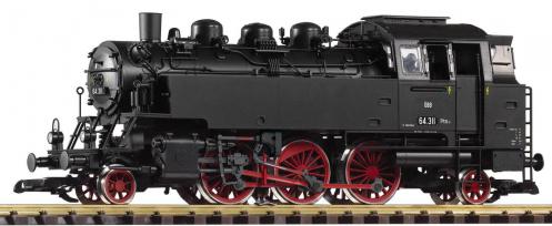

Две модификации: DB эпоха IV BR 64 1121-9 [артикул 37211]
и новинка 2016 - OBB эпоха III BR 64 311 [артикул 37212]
