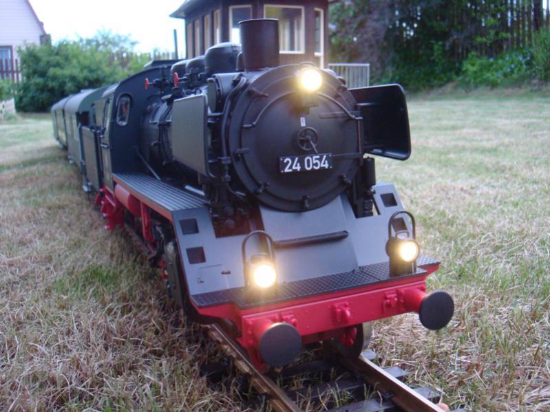

Мои 5 копеек.
Оцифровка:
Massoth XLS, Visaton FRS 7, eMOTION Power Buffer.
Декодер, динамик и буфер отлично встают в тендер - места еще остается много.
Провоз с тендером соединяется через сцепку с разъемами для проводов, всего таких разъемов 8 штук- свет, мотор, съем с рельс, дымогенератор и один свободный провод для других функций.
В самом паровозе места очень мало, думал засунуть туда импульсный дымогенератор от Массота, но боюсь, без коренного изменения пространства в котле, он туда не войдет...

Что я модернизировал самостоятельно:
-свет в будке;
-имитация огня в топке;
-подсветка прм;
-имитация угля в тендере.
Световые эффекты решены с использованием лам накаливания и светодиодов 24в.
Управление эффектами - своими функциями с декодера или совместно с головным освещением паровоза.
По подсветке прм на данном паровозе спросил у немцев, что да как... Ответили не многие, сказали, что несколько паровозов (точная инфа только по трем) были оборудованы подсветкой в районе кулисы только в ФРГ.
