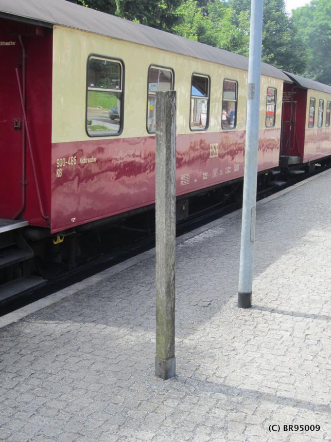

Вопрос на засыпку: зачем на станции HSB стоит вот эта палка? Подсказка: их там две.

Старый 05.08.2016, 16:50   #41
Для провожающих. Идут за отходящим поездом, машут пассажирам в окна. А потом - бах - и лбом в столб. А это сигнал, что дальше за поездом бежать опасно ))) Угадал?
Старый 05.08.2016, 16:52   #42
Toniorail
Аватар для Toniorail
Сообщений: 264
Остановка локомотива / 1го вагона?
---------- Сообщение добавлено в 13:52 ---------- Предыдущие сообщение было в 13:50 ----------
там фонари еще есть
Старый 05.08.2016, 23:31   #43
Угадал?
Нет.

Не-а.
Старый 05.08.2016, 23:32   #44
тогда не томи ))) открой тайну

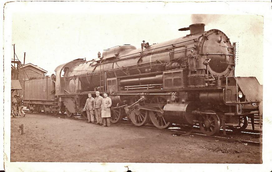

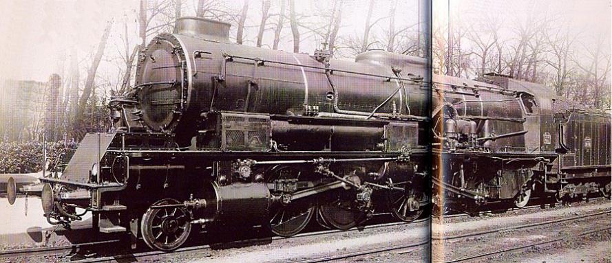

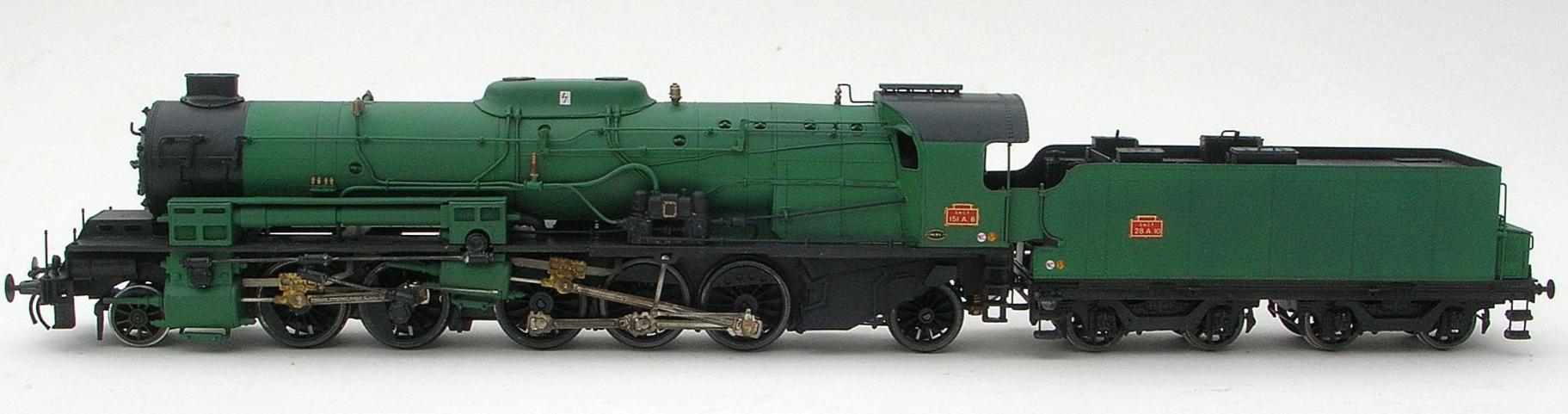

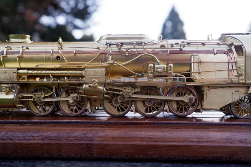

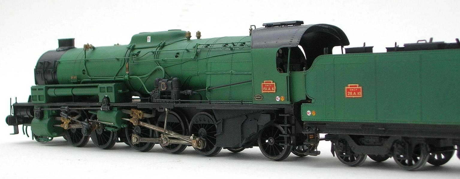

Камарады кто про устройство паровоза знает всё, прошу помощи разобраться. Это француз серия 151а - редкий локомотив сначала был в парке sncf а потом перешел в частную компанию. Проработал до семидесятых. Вот конфигурация ну чисто маллет. Но если приглядеться, то рама целиковая. Значит не маллет! Но тогда как можно назвать этот формат паровоза?

Похоже на компаунд машину. Цилиндры судя по фото связаны паропроводами. Один цилиндр большой высокого давления, другой маленький-низкого. Как наша "Овечка", только не поперек, а вдоль.
У сочленённого точно нет соединений машин, они независимы.
Думаю по американской колесной формуле это Santa Fe.
Точнее думаю может сказать господин товарищ Блюхер.
