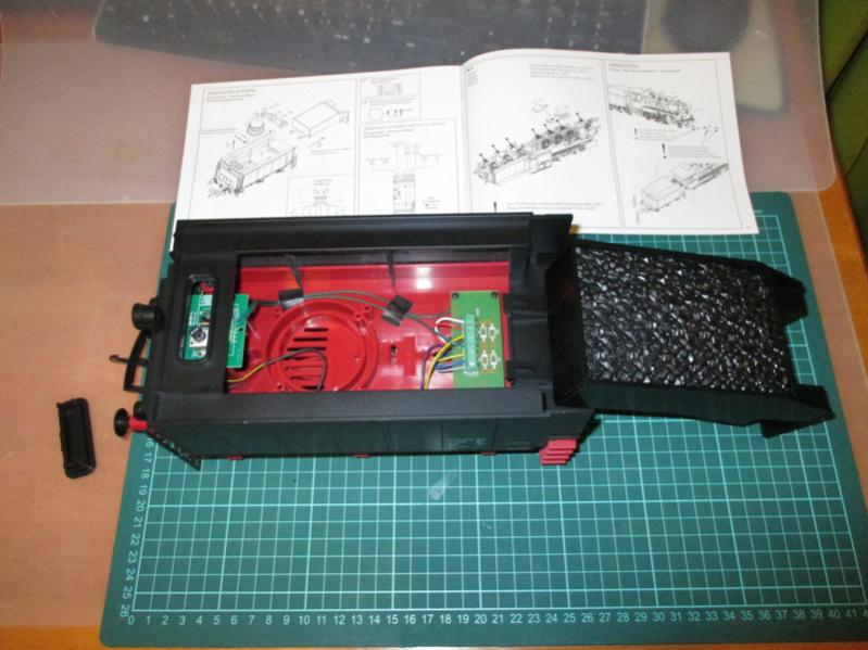

Оцифровка:
Massoth XLS, Visaton FRS 7, eMOTION Power Buffer.
Декодер, динамик и буфер отлично встают в тендер - места еще остается много.
Провоз с тендером соединяется через сцепку с разъемами для проводов, всего таких разъемов 8 штук- свет, мотор, съем с рельс, дымогенератор и один свободный провод для других функций.

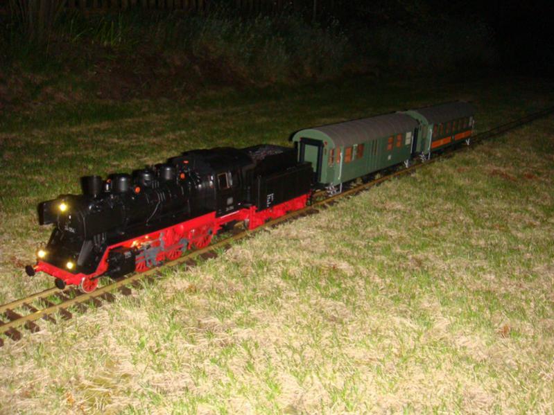

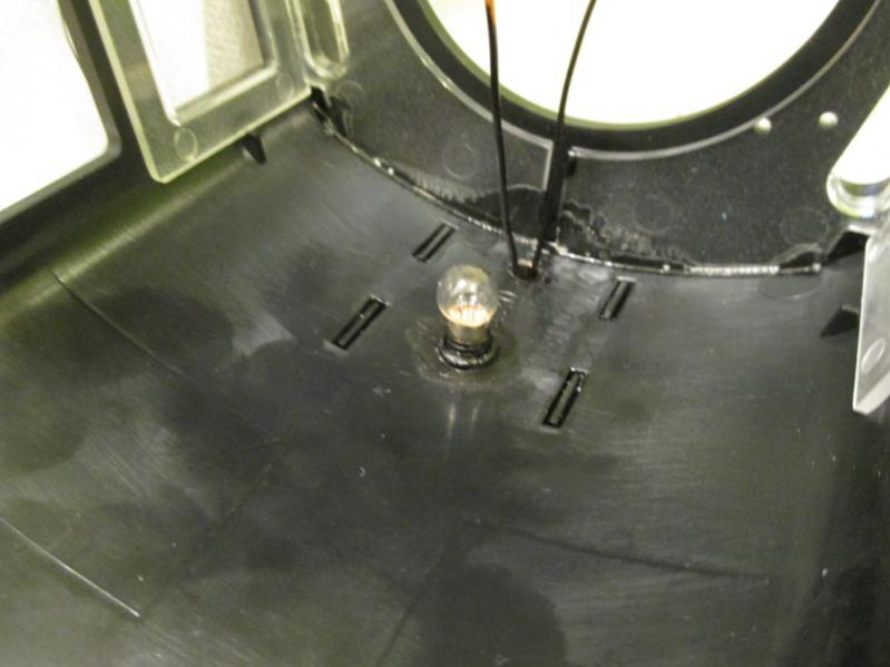

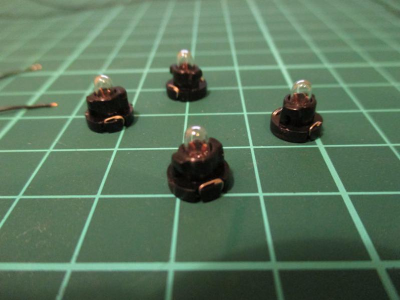

Что я модернизировал самостоятельно:
-свет в будке;
-имитация огня в топке;
-подсветка прм;
-имитация угля в тендере.
Световые эффекты решены с использованием лам накаливания и светодиодов 24в.
Управление эффектами - своими функциями с декодера или совместно с головным освещением паровоза.

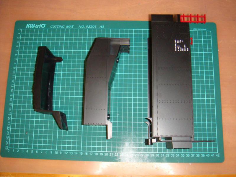

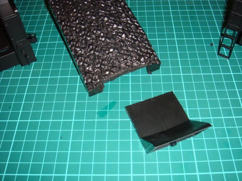

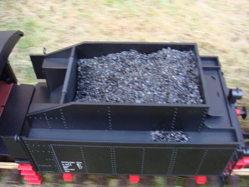

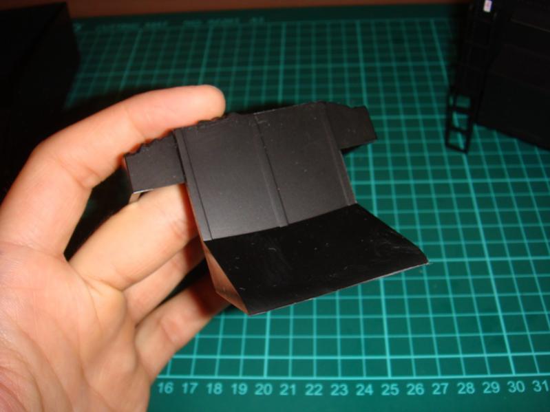

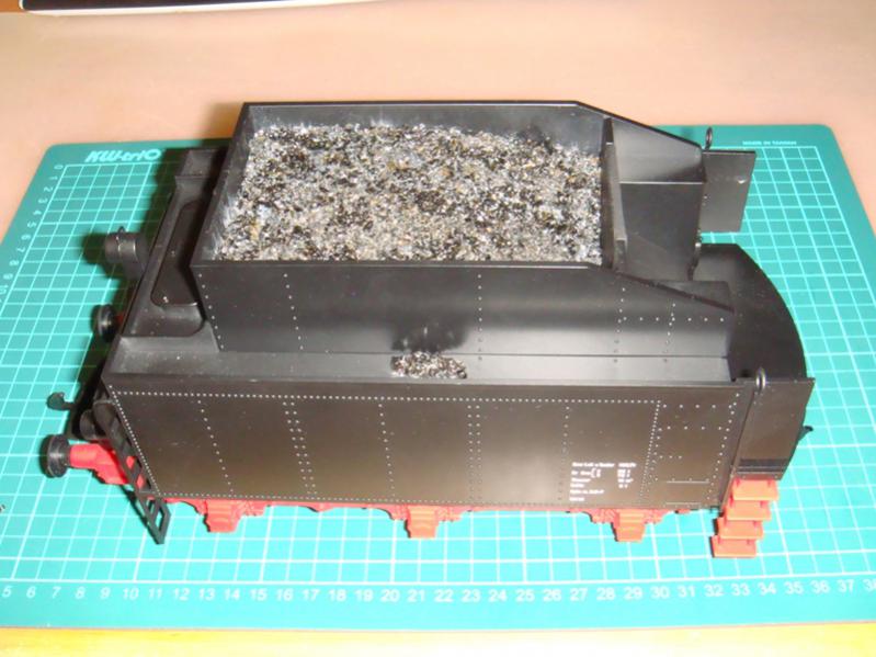

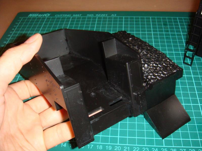

Как делал имитацию угля в тендере:
-разобрал верх тендер на составные части (3-и штуки);
-выпилил из "родной" имитации дверцы;
-изготовил поролоновое ложе с имитацией поверхности;
-покрасил поролон в черный цвет и пропитал ПВА;
-просыпал поролон имитацией угля от Noch.

Уголь от Ноха крашенный пенопласт (или какой-то другой материал, точно сейчас не помню). Если положить его в воду, то побелеет.
Старый 01.06.2015, 13:33   #36
Чета уголь както так себе. Больше похож на засыпку между рельс для депо.

Уголь от Ноха - что-то типа битого темного стекла разной фракции, но это не стекло ...)))
Дык у меня же нет постоянного полигона, я каждый раз собираю разную путевую схему. Просто в этот раз было лень что-то городить капитальное)))
Старый 01.06.2015, 21:28   #39
А это не канифоль, случаем?
Но в любом случае это что-то крашенное.
