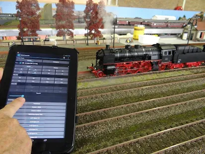

По умолчанию ECoS Controller - контролируем ECoS с Андроида
Коллега Artusha дал наводку на прогу Ecos Controller для управления экосом с андроид смартфона/планшета.
А мы с Мишей Блюхером как раз внезапно узнали, что LAN разъем на экосе нужен не только для обновления, но и для управления по сети.
Покурив немецкие форумы я узнал следующее.
Оказывается, экос прикручивается LAN кабелем к WIFI роутеру, в приложении Ecos Controller вбивается айпишник экоса.
И, тада!, вы таки имеете вайрлес управления для этих ваших экосов!

Старый 28.12.2015, 16:39   #7
http://www.touchcab.com/support/connecting.html
