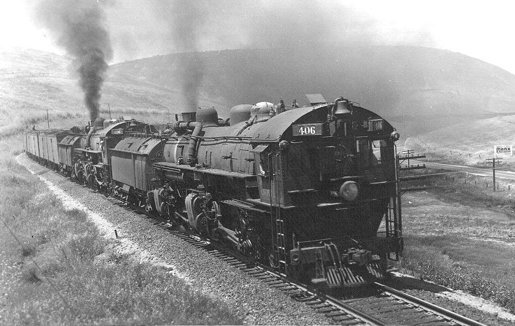

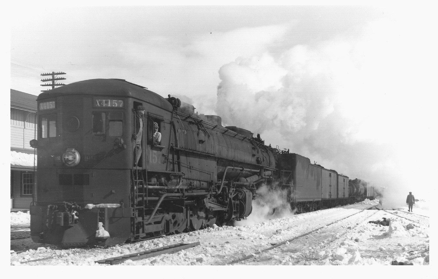

С нового года - новая тема. У меня огромный фотоархив американских локов, включая эксклюзивные картинки, но история героев этих фоток и картинок мне мало что говорит.
Я решил открыть тему с одного из самых необычных по конструкции паровозов - кэб-форвард. Локи с будкой впереди котла были у итальянцев, у немцев, у бельгийцев, у нас в том числе. Но все эти локи были в одном-двух экземплярах и в качестве экспериментальных. А вот у наших партнеров (В. Путин (с)) кэб-форварды были серийными и распространенными. У меня есть с десятка полтора фоток, как минимум, двух типов кэб-форвардов. Было бы оч. интересно познать их историю...
ID:	349 Нажмите на изображение для увеличения

Нет, ну ничего не скажешь - модель хороша. И цена вполне, но нет любителей америки, готовых отдать 5 тыс зелени за кэб-форвард даже в таком великолепном исполнении.

По умолчанию Re: американская "мечта"
все эти сцылы я знаю, но непонятно, чем один тип будка-вперед отличается от другого типа. Внешне - разные локи И почему только в америке эта формат стал серийным? А в других странах только как эксперимент?

Старый 03.01.2014, 15:34   #7
Цитата: Сообщение от смит
а топка у него все равно в кабине?
Судя по фото - очевидно, что это паровой задом-наперед. Так что, да, топка в кабине.
а как уголь не с того конца подается?
стокер под всем экипажем проходит?
стокера, как мне кажется, там нет и быть не может. Паровоз работает либо на угольной пыли, либо на нефти, как на первом фото. И ни каких стокеров - обычный шланг!
Старый 03.01.2014, 16:19   #8
смит
Цитата: Сообщение от technik
как на первом фото
так то на первом
а на втором обычный угольный тендер
та и пил нэ нэфт
сама по трубэ нэ пайдот-нюжэн кампрэсар по мэншэй мэрэ?
У них питание только нефтяное. То что тендер прямоугольный, вовсе не значит, что он угольный.
Нефть подается под давлением. Собственно у обычных паровозов с нефтяным питанием тоже нефть под давлением подается. Там же форсунка, или даже не одна. Челенджер обходился одной форсункой, а вот на Биг Бой не додумались две сделать и нефтяные оказались неудачными, и обратно на уголь вернули.
Собственно по приведенным ссылкам все же написано и о питании, и о том, что это развернутый паровоз.
Хотя про обычный не прав, там хватает пара для работы форсунки.
